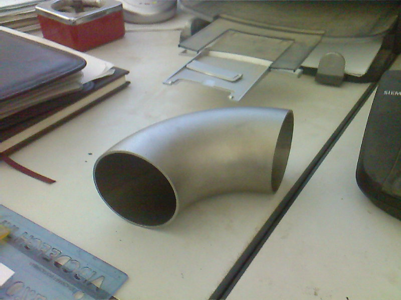

Coudes arrivés!!! :love: :love: :love: :love: :love: :love:
La confection va commencer... :cool: :cool: ;) ;)

loo, bonjour
un conseil pour l'inox fait bien bord a bord car les coude ont une epaisseur plus importante que le tube.
pour le reste tu fais comment pour les brides???
sur ma voiture le tube en sortie de collecteur fait 77 mm de section sur 30 cm environ pour ensuite retomber au diametre standard, ceci evite l'allumage de la cel.
a plus :salut:

Je vais tout laisser au meme diamètre... Oui tu as raison pour l'épaisseur du coud, c'est du 2mm, et le tube fait 1.6mm. Donc faudra bien ajusté avant de souder!
Sinon pour les brides, je me les fais, rien de bien méchant, j'ai regardé vite fait et c'est bon pour moi. ;)

Je pense qu'au niveau de la jointure des tubes, un petit chanfrin est nécessaire. Souder sur une surface plane directement en bord-à-bord peu effectivement avec de grosse vibration engendrer une fissure... Un petit chanfrin pour que le soudure pénètre à environ 50% de l'épaisseur me semble etre le top pour éviter toute casse!
Je fais régulièrement des echappements motos et voitures, aucunes n'a encore cassé! ;) ;) ;) Enfin je crois... :oh: :D :D :D
