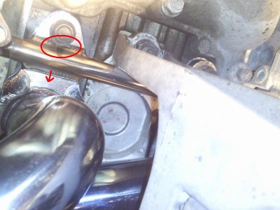

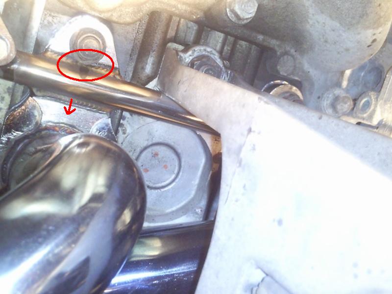

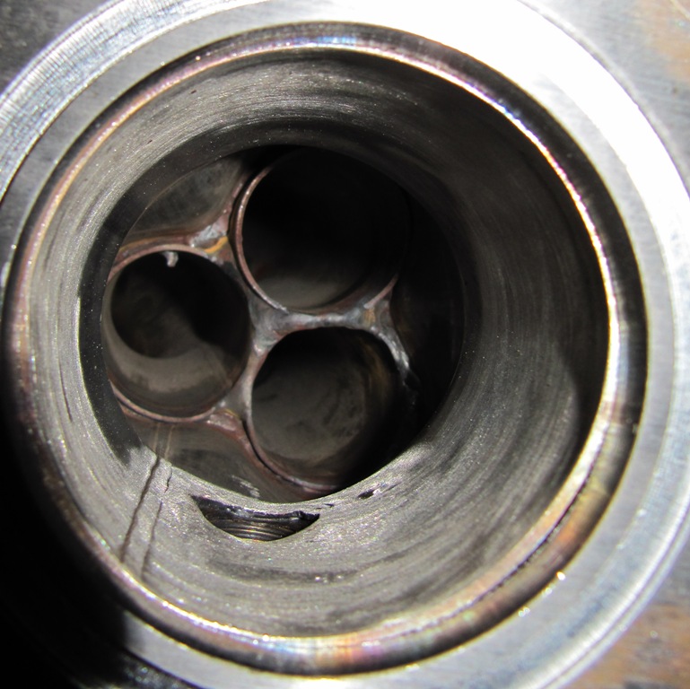

Le tube a été soudé trop haut, en temps normal cela passe juste sur ta marque de collecteur, mais il y a un peu de jeu.
Je ne peux pas prendre de photo de ma 8, elle est en mode bibelot_nico33 ![]()

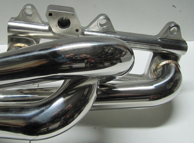

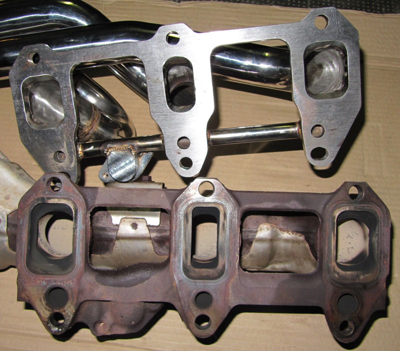

Sur une autre marque de collecteur, on voit que le tube servant à l'alimentation en air de la pompe à air est placé plus bas

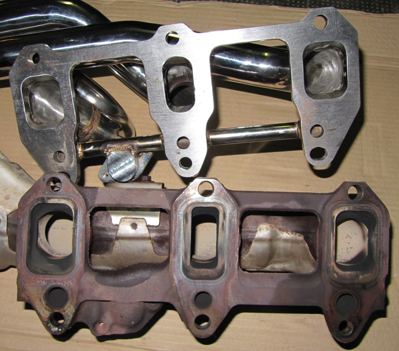

et pour finir sur une photo de cet autre collecteur que je trouve
