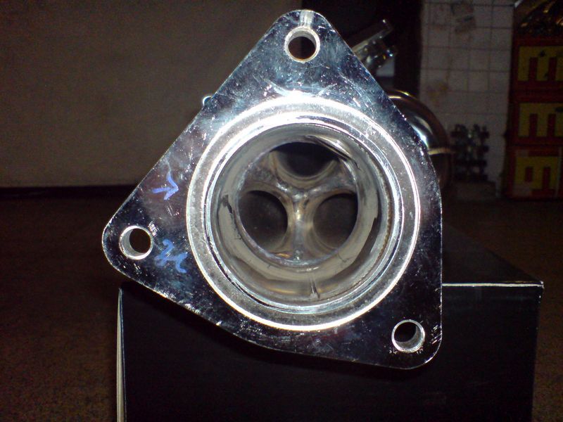

L'intérieur du collecteur ;)
Une vue du Renesis
comparatif collecteur vs oem
Re: Echappement 400$, Collecteur 300$, Décata 275$ neuf et l
je ne sais pas ce que c'est comme collecteur, mais ils sont différent au niveau de l’emmanchement.
c'est vrai que le miens est plus soigné au niveau des soudures et de la jonction des tubes vers le cata.
je fais des photos avec le support moteur aujourd'hui.
mais je pense qu'il y a de la latitude avec le collecteur et les trou (il n'y a qu'a voir les trou énorme sur le collecteur d'origine) pour ce convaincre de l'a peu prés du positionnement.
mais ça du être souder juste un poil haut... :??:
par contre je suis surpris de ne voir personne d'autre prendre une photo de son collecteur, ça prend 2 minute les gars,
vous braquer la roue, vous soulever le cache poussière, un téléphone avec flash et zou vous prenez la photo.. :salut:
voici l’intérieur du mien...je ne sais pas si celui que vous montrer est un racing beat, mais je ne trouve pas la finition &quot;meilleur&quot;, mais il y a plus de detail comme le petit cône qui sert a boucher le trou crée par les trois tubes.<br />mais comme le souligne tsar ce n'est pas le meme prix.<br />mais une chose est sur le flange de racing beat est coulé donc pas d'erreur possible, celui de SSAC est souder donc le risque existe.
voici l’intérieur du mien...je ne sais pas si celui que vous montrer est un racing beat, mais je ne trouve pas la finition "meilleur", mais il y a plus de detail comme le petit cône qui sert a boucher le trou crée par les trois tubes.
