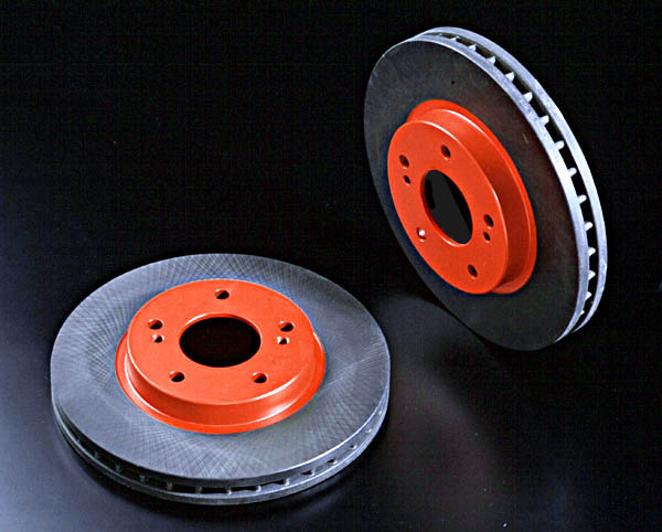

Je viens de commander les auto exe, look marrant, concept qui m'a bien plu...
Bon ok en fait les disques ont le même gris que mes jantes affreuses et le rouge ira bien avec la carrosserie... :D :oups: Les perfs ? heu, j'espère que ça ira. :bye:

c'est un post pour des disques pas cher, et les autoexe, je suis pas sur qu'il rentrent dans cette gamme :??: .
tu en as pour combien pour ta paires de disques avant livré en France ???
en tout cas ils ont l'air top, comme tout le matos chez autoexe :cool:

Certes, c'est peut-être pas le top en rapport Q/P, par contre, les dixcel HS monobloc sont très sympas, environ 250 euros le disque, tu peux même choisir la couleur du bol central pour quelques neuros de plus. ^^
