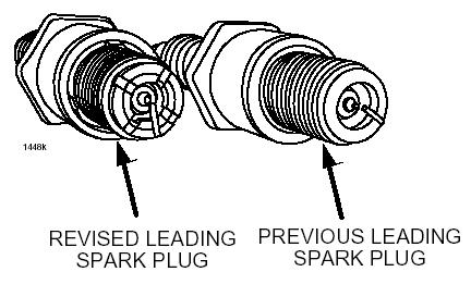

Les 18-1100-N3Y8 sont les anciennes, les 18-1100-N3Y9 sont les nouvelles.
Libre à toi de choisir les anciennes... d'autant que les nouvelles sont moins chères :lol: ! ;)
J'ai mis ce lien pour que ça soit plus clair pour Chris ! ;)

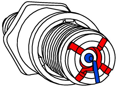

Les réf je ne connais pas mais en tout cas les nouvelles ressemblent au dessin ci-dessous.

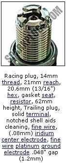

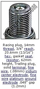

Pour être encore plus précis,
voici les RE7CL (Lead).................... et les RE9BT (Tail)
.......Image....................Image

La Leading d'abord, avec une avance correspondant grosso-modo à une avance normale. Ensuite (5 à 15° CA plus tard) la Trailing qui se charge d'assurer une combustion complète des end-gas (gaz imbrûlés).
Ce procédé est imposé vu la longueur un peu inhabituelle de la chambre de combustion, et parce qu'elle est en mouvement continu.
La bougie Trail porte la référence Mazda 18-1100-N3Y8.
La bougie Lead (au départ identique à la Trail) a évolué et porte la référence Mazda 18-1100-N3Y9.
NKG RE9BT (Trail)
NKG RE9BT (Trail)
NKG RE7CL (Lead)
NKG RE7CL (Lead)
