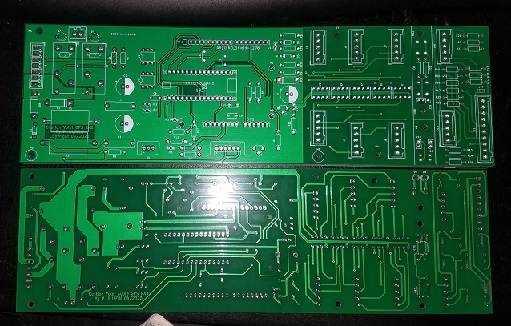

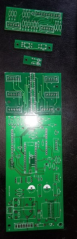

Voila les CI sont arrivés ce jour.
Nous allons passer au choses sérieuses.
Qualité impeccable
bon reste le 2din .... :lol:
A+
the boards
the boards

on va couper séparer les 3 petites platines a l’extrême droite (attenuateur signal pour HP ligne, CI leds visu mode et Ci boutons poussoirs pour move platine).
Car pour simplifier j'ai fait comme si un seul CI pour la fabrication au soleil levant mais en fait 4 le master et les périphériques
j'ai mis rapidement au cul de l'ensemble plastique du volet GPS pour vérifier l'encombrement c'est pile poil. On s'attaquera dans la semaine au montage du prototype et re test grandeur nature.
:lol: :fou: :yeah: :yeah:

Découpe faite des 4 ci pour un premier exemplaire histoire de voir comment ca se présente physiquement aux emplacements.
Dans la foulée présentation a blanc des gros composants pour voir ...
Montage et test normalement ce WE si je n'ai pas d'autres obligations....travaux ...

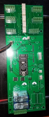

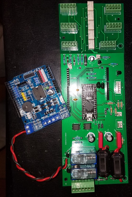

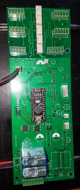

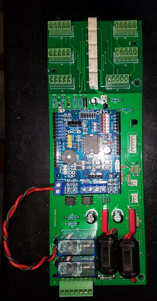

Ce matin un peu de temps on a commencé le câblage de la platine principale.
On a un montage sandwich de la platine moteur issue du commerce (vu le prix 10€ et ce qu'elle fait pas eu envie de me casser les pieds). Toutefois on peut si besoin en faire une qui prendrait la place ....En plus il me reste des IO dispo si je pense élargir le fonctionnement....
En haut avec les relais c'est la partie commutation audio 5 voies (AVG,AVD, ARG, ARG, center) pour commuter entre le 2DIN et la Chaine Bose (partie pré ampli radio Cd) pour envoyer les signaux en symétrique vers l'ampli Bose de série. (Bon va falloir tout de même faire un harnasi de cablage qui détourne les signaux au "cul" de la Chaine bose mais ce n'est que du temps et quelques connecteurs.
Ca switch automatiquement ou manuellement ....
Reste à câbler les petites platines secondaires : affichage led / boutons "tilt maison up/down) et ensuite l’atténuateur audio.
Et bien sur a tester tout ca a blanc et avec le volet on va essayer de voir dans le WE...
le programme a été downloadé avant soudure de l'arduino donc à la mise sous tension ca doit bipé normalement.
la platine moteur a sa place
la platine moteur en attente pour voir l'arduino

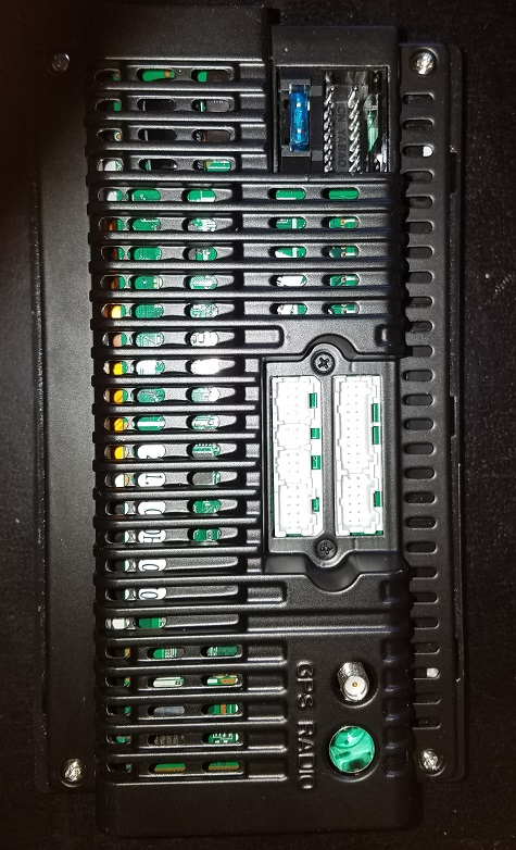

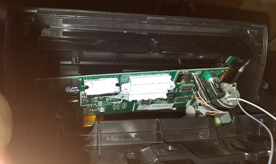

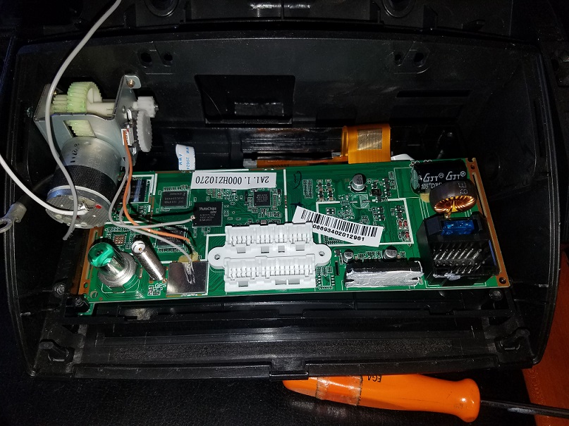

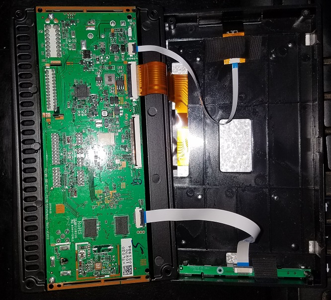

Le 2din est arrivé.
Il est top perfect...Vraiment pas déçu et ca valait le coup d'attendre.
En plus le look est parfait et une fois intégré nous aurons une console vraiment chouette avec tout ce qui va bien (audio, gps, application androids...)
Apres démontage ca sera mieux que prévu.
Il n'y aura pas besoin de découper la face arrière (en alu et pas plastique).
Il suffit de désolidariser la platine principale du radiateur face arrière et de la monter directement dans l'emplacement de l'ancien GPS sur la contre face avant du DIN.
résultat ca passe comme une lettre a la poste même avec le moteur....
Des photos d'une présentation a vide rapide pour voir.
Bien sur il faut découper l'encadrement pour avoir toute la diagonale de l'écran.
je vais regarder si des fois c'est pas possible de se séparer de la contre face avant en plastique et incorporer directement la glace ....
Plus qu'a monter cela au top avec de belles entretoises ....en pro....On devrait pouvoir l'intégrer proprement dans la contre face avant sur le ci de chaque coté il y a deux bandes inutiles. Un découpage propre a la dremel et Hop ca va rentrer.
Bon on verra cela dans les jours a venir, dès que je suis suffisamment dispo me mettre dessus tranquillement

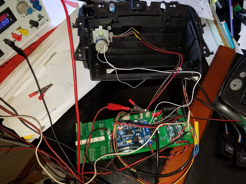

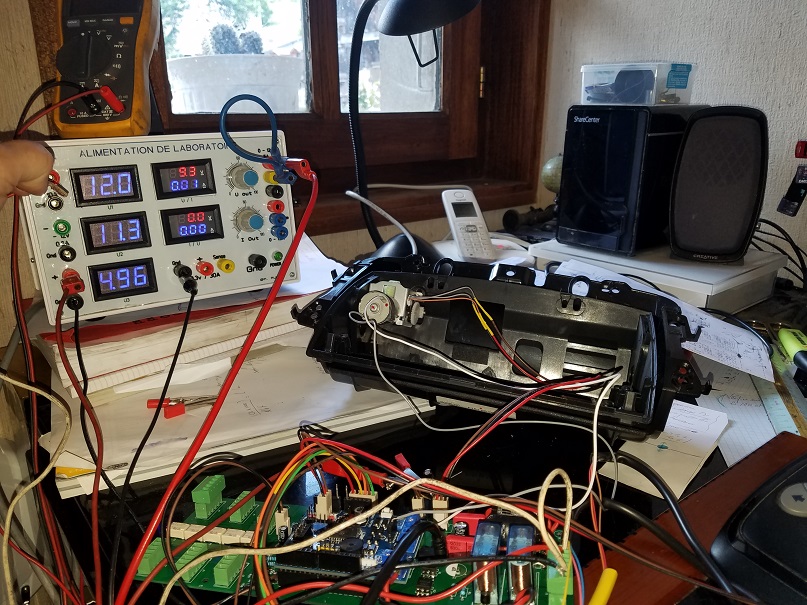

Hello,
Désolé de mon absence mais j'ai d'autres travaux plus urgent.
La modif radio de la RX8 n'est pas prioritaire.

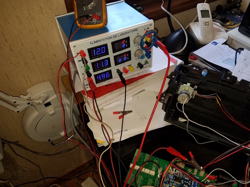

Malgré tout ce WE j'ai attaqué les éssais de la platine prototype de série.
Bonne nouvelle aucun raté de conception.
Bon 30 année d’électronique - info indus ca aide.
Et à la maison personne pour vérifier les boards......
Trémière étape on câble tous les connecteurs avec le matos du volet (boutons, potar,...)
Ensuite on termine les deux platines leds et boutons tilt+/-
On prend une alimentation de labo, on met sous tension et la....Tout est Ok...
Ca bip normalement.
Juste deux erreurs minimes dans le soft en simu j'avais oublié qu'avec les optocoupleurs ça inverserait. Bon pas de lézard le prog est au top. Il suffit de modifier les deux constantes de programmation, les inverser (Vrai et faux sont inversé) et hop le tour est joué. Pour les connaisseurs c'est pas des variables int/bool ca c'est dégueulasse et pour ceux qui sont des billes mais du #define value . Une constante n'est pas une variables , c'est une valeur.
On fait les premiers test: init des positions essais ouverture fermeture du volet, le tilt+/-, la commut audio avec le buton Tilt (Rx) tout est OK.
On modifie les bips pour qu'ils soient moins pénibles et agréables, et quelques petits ajustement ...
On test la commutation audio sur signal et la pétard ca déconne! Ca commute bien mais le bouzin il part en reset!
On sort le mini scope on regarde les alimentations et la grosse vache d'alimentation 5V intégrée a la carte nano elle merde costaud en fait elle se fait parasitée facilement et de plus elle ne supporte rien d'autre ou très peu de plus en terme d’intensité que la carte nano! Un coup de voltmètre en plus et hop la tension dégringole tranquillement!!!!
J'avais regardé la doc du nano ca devait faire, en plus mon exemplaire n'est pas une copie chinoise acheté chez Conrad!
Bon pas grave on enlève le Jumper et j'aliment avec le 5v de l'alimentation de labo le tout et la c'est OK ca commute super.
Pas d'inquiétute on va mettre un régulateur 5v, en To220 du costaud, sur la platine moteur dans les connecteurs d'extension ca tombe pil poil et comme ca le tour sera joué.
Les premières photos:

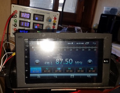

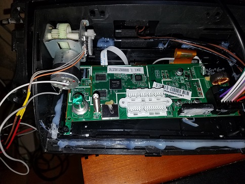

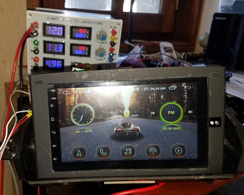

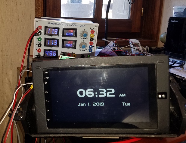

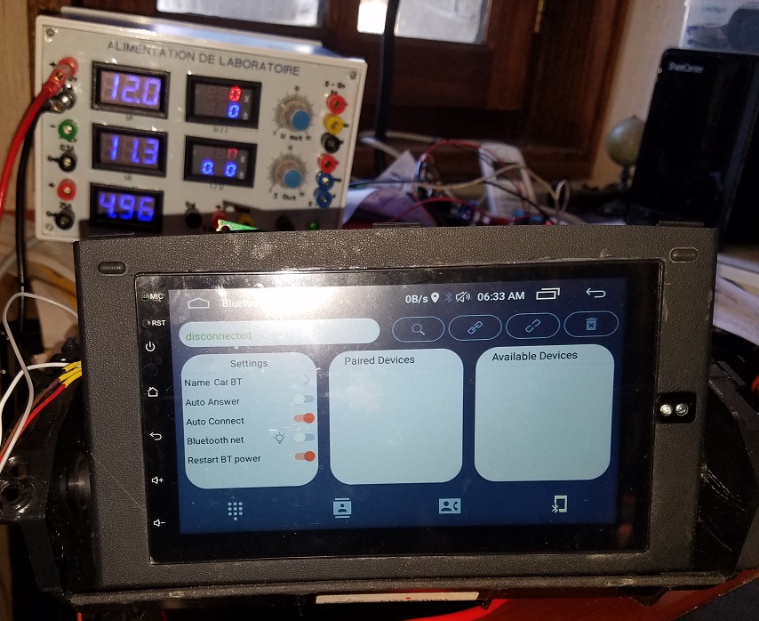

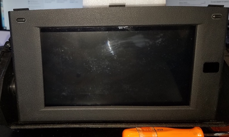

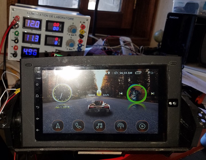

Voila voilou le 2din a rejoint le volet :ok:
Découpage a la dremel de la face avant pour mettre au cotes du 2DIn. Après avoir pensé juste agrandir pour les boutons tactilees j'ai finalement opté pour un encastrement puisque la face 2din est prévue pour cela... Juste légèrement débordant comme de l'origine....
J'ai opté pour un collage au pistolet a colle chaude qui finalement est le plus simple et efficace.
Sur la droite les deux led (bleu et mauve) des modes . Elles sont intégrées dans l'ex translucide rouge perçage a 3.5 et collage idem
Ne me reste que la fixation définitive de la platine cpu 2din qui sera posée sur des entretoise de calage et collée idem.
On a procédé au premier test de mise sous tension avec un peu d'inquiétude (chinois et en plus démonté...) mais pas de soucis un joli écran android au final.
Les photos ci dessous.
Le coté pas net de la face avant c'est parce qu'il y a le film de protection...
Plus qu'a intégrer le tout....
