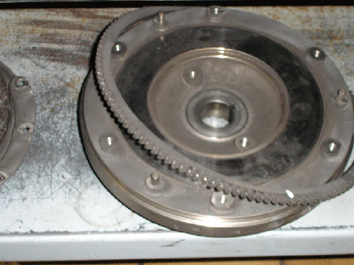

Bravo à F1clc pour son démontage-remontage du volant.

:merci: Par contre, j'ai pas mal "de pièces en trop" au moment du remontage ! :oh: :D :D :D ;)
PS : il s'agissait d'un SE3P changé sur une RX-8 US ! ;)
@ Rotorhead : AIRx8 a écrit : "il s'agit de la grande couronne dentée du volant moteur qui est dessoudée!!!"
Moi aussi ça me laisse... :oh: :oh: :oh: :oh: :oups:

C'est pour vous dire, même le démarreur il a des watts sur les RX8, il dessoude le volant moteur.

Je pense aussi qu'il y a quelques propriétaires de RX8 qui voudraient connaître la marque de la batterie d'Airx8!!!

Je dois etre stupide mais je n'arrive pas a joindre la phot mais elle corespond à la gde roue dentée et il n'a pas été nécessaire de démonter le moteur de la même façon.
La baterie est d'origine la voiture n'a pas encore 10000 km.
Heureusement il n'y a eu aucun problème pour prendre les réparations en garantie.
Je suis quand même un peu inquiet au sujet des RX8... (panne incroyable, rappel pour modification sur le reservoir)

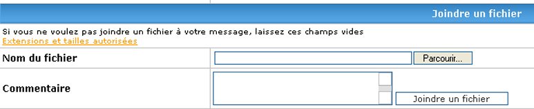

Si la photo est sur ton PC, je ne vois pas le problème pour la joindre pourvu qu'elle réponde qux exigences minimum (taille fichier, taille pixels, extension).
C'est une panne très rare en effet. On ne peut donc pas la considérer comme propre à la RX8. Quant à la modification du réservoir, aucune inquiétude à avoir.

OFF TOPIC HUMANITAIRE ;)
J'ai l'impression que tu utilises la syntaxe [img]adresse%20URL%20de%20l'image[/img]. Pour cela, il faudrait que ton image soit stockée sur un site extérieur dont tu donnerais l'adresse sous forme http:// (ça ne semble pas être le cas de ton image)
Pour poster une image se trouvant sur ton PC, utilises la ligne "Joindre un fichier" se trouvant sous ton message.
Avec parcourir, tu indiques l'emplacement de ton image ( elle doit être d'une taille < à 800x600 et faire - de 150ko), puis "joindre un fichier"
Voili, voilou, c'est tout. J'espères t'avoir aidé, car j'aimerai bien la voir, moi, cette photo :salut:

Et voilà... :salut:
En fait j'ai l'impression que la courone n'est pas soudée mais bloquée sur l'axe..

AIRx8 a écrit :
Et voilà... :salut:
... sertie sur l'axe. C'est possible, en effet. Intéressant. Comme quoi, on en apprend tous les jours.

Mouais, c'est ce qu'on appele une couronne frettée.
Mais j'en avais jamais vu sauter comme ça :oh: :oh: :oh: :oh: :oh:

mon pote a eu exactement la meme panne sur son M3 E36" couronne dessertie"
