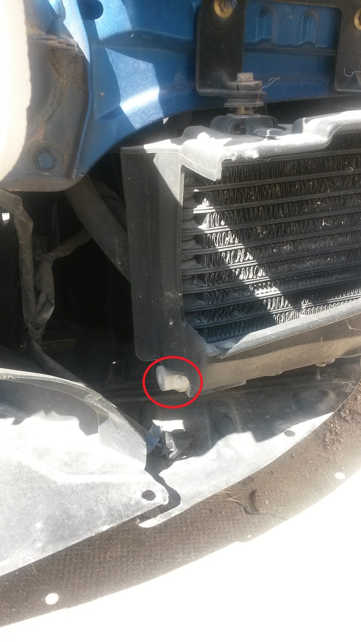

Bon j'ai fais ma vidange complète j'ai fait des photos je vous ferait un petit DIY.
Quelques point a éclaircir :
  • Pas besoin de démonter le PC. Les passages de roue suffisent.
  • Ça sert à rien de faire tourné le moteur au démarreur (en coupant l'injection). Pareil un fois l'huile remis il faut démarrer le moteur pour faire circuler l'huile. Simplement avec le démarreur ça suffit pas.
  • c'est facile à faire.
  • j'ai mis 5l d'huile

Pour l'avoir fais assez souvent il est plus simple de tomber le PC ne serait-ce que pour mètre le bac a huile (avis personnelle ;) )
comment fait tu pour vidanger les deux radiateurs sans faire tourner le moteur ?
de plus tu n'as pas tout enlevé il manque quelques litres :(
Pour le redémarrage du démarre normale et tu rajout au fur et à mesure
231 WB en prépa circuit

Comme ça :
Je pense même que c'est plus simple comme ça qu'en enlevant le PC. Il te gène pas le passage de roue ?!? :??:
J'ai fait tourné le moteur avec le démarreur et j'ai pas plus d'huile qui est sortit :(
Pour le redémarrage j'ai fait tourné 1 min même pas j'ai rajouté puis redémarrage j'ai laissé chauffé l'huile 70°c et j'ai refait le niveau.
Tu met les 7.7l toi ?
Après j'ai pas défait au niveau des durite il sont peut être la les 2l qui qui manque...

Ok je comprend mieux je parlé du démontage PC pour ce qui non pas de pond :oups:
Moi il n'y a rien qui coule quand je dévisse il faut que je face tourner le moteur et la ça sort comme quand tu vidange le carter ( je vidange un radiateur à la fois )

A oué ? moi ça coule direct (suis encore jeune :D ) tu défait ou ? au durites ou à l'espèce de calorstat ?
J'ai défait les trois et j'ai bien laisser égoutter.
Ma voiture est de fin 2006 peut être qu'il y a des différences sur le circuit d'huile... :??:
