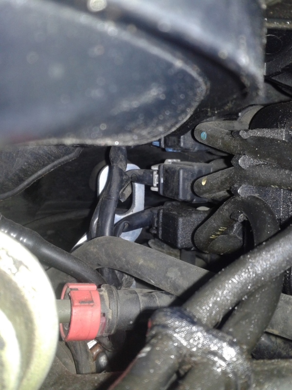

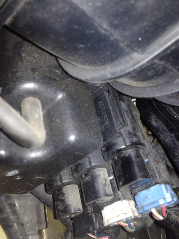

Retour du garage.
Pas évident de voir ce qui se passe là derrière sur une 231.
Je ne vois aucune durite débranchée, et aucun connecteur manquant.
Par la même occasion j'ai tout inspecter au niveau durtites de depression etc, tout est vraiment ok. Là, a part le décata, la pompe à essence ou un injecteur, je sèche...

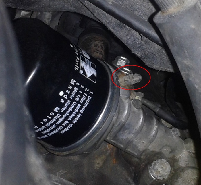

Ah au fait, c'est quoi ça ?
Mes réalisations artistiques
Exit
Messages : 651
Re: Trou variable à l'accélération
Message par Exit »
Ca ressemble a une vis de purge, mais j'arrive pas à voir si c'est celle du slave cylinder de l'embrayage, vu l'angle de la photo :??:
