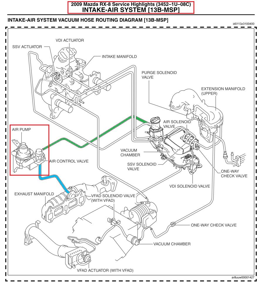

Pourquoi ne pas simplement modifier le circuit de dépression comme sur une 2007+, pas besoin d'OCT... :??:
Re: Questions sur Système Admission Origine
Publié : 19 déc. 2012, 14:15 PM
par benybendebou
Et en quoi consiste cette modif ?
Publié : 19 déc. 2012, 14:26 PM
par Bartste
En gros la dépression au niveau du remplisseur d'huile va directement dans le collecteur d'admission (les 2 petits tété qui son bouché sur le collecteur d'admission coté passager sur les 2004) au lieu d'aller sur le flexible juste après le filtre et de tout dégueulasser l'admission...
Les 2007+ sont toutes propres nickels au niveau de l'admission, pas la moindre trace de gras...
2007+
http://www.rx7club.com/attachments/3rd- ... irpump-jpg
2004-2007
http://www.rx8club.com/attachments/do-y ... ations-jpg

Donc juste repiquer cette durite vers les deux entrées tétés dont tu parles, et boucher le trou au niveau de l'admission permettrait de "transformer" le système comme sur les post 2007?
