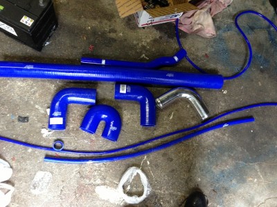

Durite d'eau renforce : 100

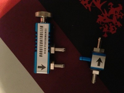

boost control
boost control

Attention diinis si tu compte régler ta pression de turbal avec ce boost controler tu va vite en chier.
Ç à ne vaut rien, c'est de la grosse daube...fait gaffe.

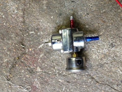

je fait tres attention ;-) le probleme c'est que il est relou a regle au debut , mes pour l'instant je met sa apres si je vous que tout se passe bien je invetiserai 400 euro dans un boost controleur electronic .
cette semaine il me reste a remettre un retour d'essence vers le reservoir avec une regulateur de pression d'essence parce que je vers change mes injecteur part des injecteur 650cc alors il me faut de la pression dans la ramp hihihi pour avoir des CHEVEAUX et j'install les durite d'echangeur .
il manque encore quelque durite mes tout les durite son renforcer

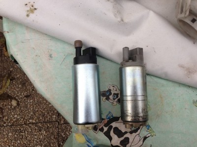

sois encore quelque photo :

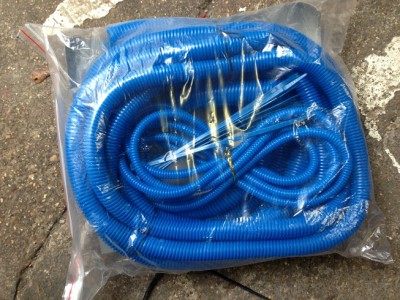

pour faire jolie j'ai achete des gaine de couleur blue comme sa tout les file seron cache avec la gaine

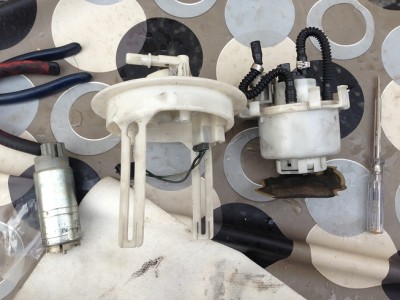

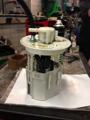

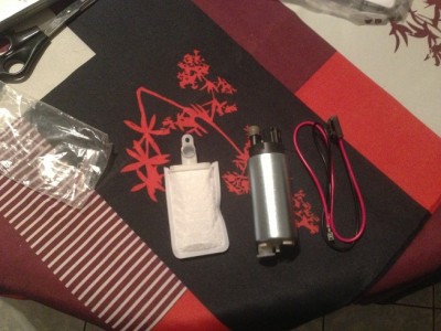

et je vous montre la modif et le changement de la pompe part celle 255lh
la modif c'est de rajoute un tuyau de retour d'essence dans le reservoir qui vien du moteur , rien de mieux que de passe part le couvercle de la pompe il y a de la place en dessous
de quoi cache tout les file ;-)
il y a que l'interieur de la pompe qui change
est voila le tuyau avec un en bout est vise de chaque cote est il y a un joint des deux cote du tuyau , pour etre sur pour pas avoir de fuite j'ai mit de la raicine tout au tour ,
