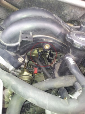

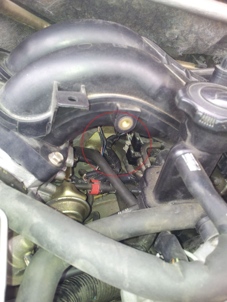

Pour répondre à tout le monde (j'ai déjà répondu à Benybendebou en MP) voici ce qu'il y a de marqué sur mes 2 injecteurs secondaires qui étaient encrassés.
DENZO W - 06 622 195500-4460
DENZO Z - 06 622 195500-4460
Pour le prix faut compter environ 300€ l'un et je sais pas si c'est les mêmes réf pour la 231 donc à vérifier. :!:
Sinon lors de mon premier post, mes symptômes étaient pour 2 causes:
  • 2 injecteurs secondaires bouchés
  • fils de l'électrovanne du SSV HS
    -> Ca donnait des pertes un peu saccadées avec l'impression de rouler avec le frein à main.
Suite de mes mésaventures, mes pertes de puissances sont revenues mais différentes.
Elles sont toujours à haut régime entre 6500tr/min et 8500tr/min.
Par contre elles sont linéaires et moins prononcées comme si je roulais avec 4 personnes de 100Kg.
Bref il manque des watts. :(
Donc petit tour à MONSTAND qui a vite remarqué que le fils de l'electrovanne du SSV était encore HS.
Donc remplacement des cosses et fils de manière plus solide et c'est reparti :drive:
Aussi, on a remarqué qu'une fois réparée, elle vibrait carrement moins.
Avant au niveau du pommeau de vitesse, j'avais pas mal de vibrations.
En tout cas tout est rentré dans l'ordre. :D
10000 Merci encore à SAM pour son taf et son professionalisme. :merci:
Je m'étais dit cette fois c'est fini, c'est mon moteur... Alors que c'était juste un foutu fils de m...
Fils de l'electrovanne de SSV
Dernière modification par Patricevo le 11 avr. 2013, 16:54 PM, modifié 1 fois.

Pour info, les 3 durites qu'on voit juste à droite de ton cercle rouge, c'est les les bleu, rouge, vert qu'on voit sur ce shéma?
Mes réalisations artistiques
Patricevo
Messages : 1394
Re: [RESOLU] Perte de puissance intempestive à haut régime
Message par Patricevo »
Oui c'est ça.
Mais moi le problème c'était 1 des câbles éléctriques qui alimentent l'électrovanne qui était coupé.
Donc pas de SSV encrassé ou de tuyau bouché.
Jette un coup d'oeil, envoie la main, tire un peu sur tout et voit ce que ça donne.
