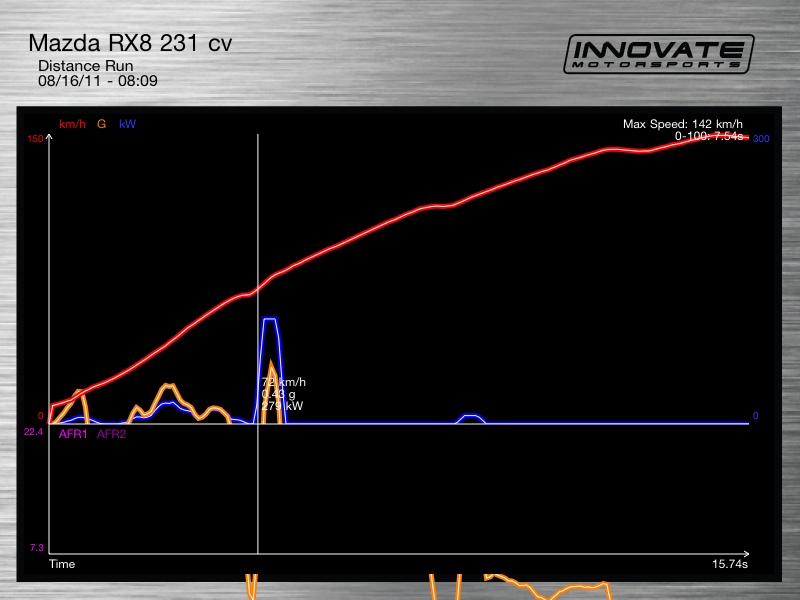

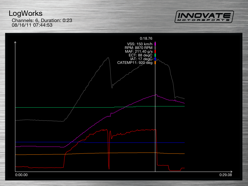

Bon j'ai reçu mon boîtier Innovate Wifi et c'est vraiment le top par rapport à ce que j'ai pu voir comme PLX ou autre...
Le temps de réponse est immédiat et les options bien présente et facile d'utilisation après 1 ou 2 heures d'utilisation.
Je voulais en profiter pour vous montrer la différence entre le temps 50-150 qui est calculé par rapport à une vidéo et calculé par un boîtier comme Innovate.
Conditions de test :
231 Stock
Jantes origines 18"
Carburant Carrefour SP95
Niveau carburant : moitiè
Climatisation : OFF
DSP / ESP : OFF
Vitres fermées
Vidéo 50-150 2&3. La vidéo a été découpé par mes soins pour laisser uniquement le départ et la fin de la vidéo.
Le 50 commence donc à 0s et le 150 fini à 12.28 !
Voici maintenant les Graphs de innovate :
Graphs venant de l'Iphone :
Graphique Innovate Iphone
Graphs venant du logiciel LogWorks :
Graphique travaillé par LogWorks de Innovate
Si vous faites le calcul ce n'est plus 12.28 comme la vidéo mais exactement : 12.04 soit 2 dixième de différence quand même ^^
Donc la voiture est entièrement Stock et je mettrais les infos des différences au fur & à mesure.
