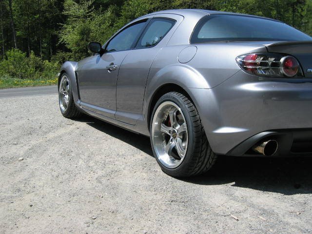

En fait j'ai déjà du 245 sur des jantes Barracuda (9,5''), mais j'ai un problème de vibrations et je ne sais pas si c'est les jantes ou les pneu (S03). Je vais donc monter les 245 sur les jantes d'origines et voir ce que cela donne.
J'ai vu, sur le forum US, qu'un type a monté du 275 :oh: :oh: sur ses jantes d'origine !
Une photo avec des 225/45 à l'avant (jante 8,5'') et des 245/40 à l'arrière :cool:
EricBe
Messages : 275
Inscription : 24 juil. 2004, 11:00 AM
Message par EricBe »
:love: :love: :love:
RotaryEngine, tu pourrais nous donner ton avis sur la monte de 245 (et +) sur les jantes d'origine. Finalement, c'est ton métier :D
merci...
