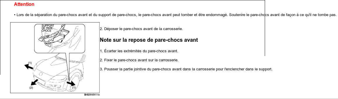

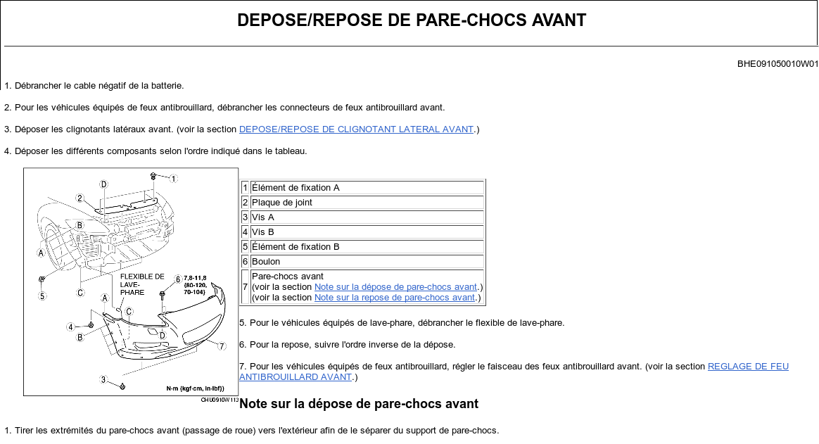

par evilspoon
Re: Parce-Choc MazdaSpeed Endommagé... => Comment réparer la
Publié : 27 mars 2011, 18:45 PM
par jmi
le mazdaspeed ne se demonte pas tout a fait comme l'origine.
la plaque de dessous par exemple est visser par dessus, c'est l'inverse, donc pour demonter c'est pas simple, et en plus c'est bien plus bas que l'origine.
et il me semble que la partie noir qui tient la plaque est aussi a demonter.

Bonjour à tous !!
evilspoon merci pour les docs !, javais commencé pas les 4 vis en haut pour celles au niveau des roues et enfin celles de dessous mais pas moyens il est tenace !! dans le 11 direction mazda pour un nouveau mazdaspeed, peinture et retrait de ma fameuse ampoule dans mon phare !
