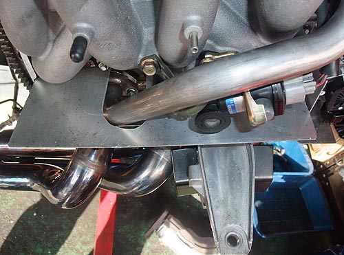

Pourquoi Odula a-t -il développé des pare chaleurs pour les collecteurs ?

google m'avait donné comme traduction :
Pour la plaque supérieure :
Influence pour empêcher l'échange de chaleur le collecteur d'admission en éliminant les gaz d'échappement bouclier thermique collecteur à l'extérieur, réduisant ainsi l'élévation de température d'air d'admission.
Pour la plaque à côté de la metering oil pump
Il ya près de Metaringuoiruponpu collecteur pour empêcher la chaleur affecte le corps par la chaleur du tuyau d'échappement et du pétrole, peut réduire l'élévation de température d'huile.
