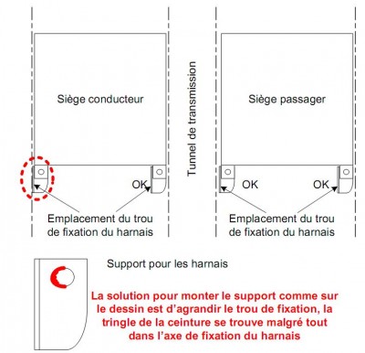

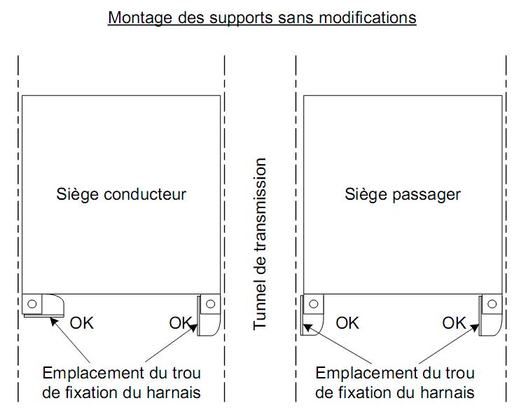

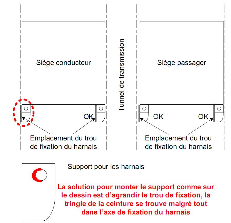

Vu qu'apparemment, il y a mauvaise compréhension de mes photos, j'ai fait deux croquis pour le montage qui est compatible en adaptant un support.
