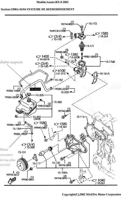

D'après le manuel, il n'est pas recommandé de rouler avec un niveau supérieur au F.
Chuis pô mécano alors ... mais je fais ce qu'il y a dit dans le manuel (ou le paolo c'est fonction)...
Voici le schéma de fonctionnement du système de refroidissement:
Ce n'est pas trés lisible mais j'ai indiqué la durite que le mécano suspecte.
J'ai aussi indiqué la durite qui sert d'evacuation, merci de me confirmé si c'est bien celle-ci... :merci:

La durite suspecte va vers le thermostat( pas la pompe à eau si on veut être précis). L'autre durite est bien la durite de trop plein qui peut pisser l'excédent parterre. :salut:

Merci de ta réponse Doctissimo, aujourd'hui je vais retirer l'excedent de fluide a l'aide d'une serignue achetée en pharmacie, je vais continuer de placer un récipient sous le véhicule afin de m'assurer une bonne fois pour toute que la durite n'a rien !
