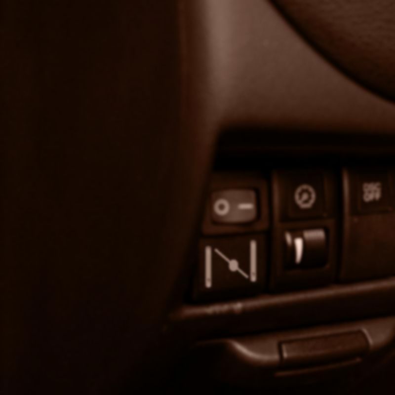

oui mais vous oubliez une chose importante c'est que beaucoup d'entre nous ne savent pas ou il se trouve, c'est sous le tableau de bord a coté des bouton d'air bag, phare et j'en passe...si ça peut aider
(36.95 Kio) Téléchargé 194 fois

Bah oui. Comme on peut le voir sur l'image, le starter est OFF... signe que le moteur est chaud ! :D ;)

rôô c'est bon :D :D c'est pour l'image :D :D

Ah bah t'es mal ! :oh: :oups: Si t'as pas ça, tu perds facilement 30 ou 40 ch ! :(
Bon... on lui dit que c'est une blague ou on lui dit pas... :??:
Evilspoon a écrit :
rôô c'est bon... c'est pour l'image
On la voit pas ton image. :( Change d'hébergeur. :D :D :D :bye:

Forcément avec ce détail je cherche plus :grr:
Même pas drôle :zzz:
Messages : 5980
J'ai aussi un interrupteur à cet endroit mais c'est pas pour le starter mais pour le stringbooster....
euh, j'ai rien a cet endroit c'est juste un fake...sur paint.. :D

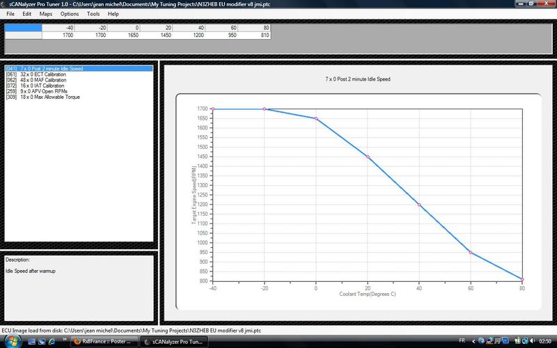

les starter son electronique et sont géré automatiquement avec se que l'on appelle la sonde ECT qui est une sonde lié a la temperature du liquide de refroidissement.
ça courbe est immuable sauf si l'on decide de la modifier lors d'une reprog.
je le fait sur un seul point celui de ralenti que j'augmente un peu de 810 d'origine (reel, pas compte tour) je le rehausse a 870 et pour certain a loeur demande a 900.
la courbe ECT d'une 192 et 231 est identique , sauf son point de ralenti en est different (de memoire 810 pour la 4 ports, et 840 pour la 6 ports)
donc si vous avez des petit soucis de ralenti aprés que la voiture semble chaude, (attention la sonde manometrique d'eau, est differente de la sonde ect)
leur courbe sont differente, la seconde etant quasi lineaire et idiot light, l'ect etant trés precise.
voila la courbe origine sur la RX8...
aller desolé mais c'etait trop sympa.. :D :salut:
voici un aperçu de la regulation "immuable" de votre ralenti en fonction des donné de l'ECT...si ça peut vous enlever vos crainte.
petite precision, un calorstat present sur tout engin moteur digne de ce nom bloque le liquide entourant la chambre moteur pour permettre une monté normal de la temparature de celui ci, et a une certaine temp (85 degrés d'ebut d'ouverture, pleine a 91 degrés il me semble) pour ensuite rejoindre le radiateur de flotte.
c'est au moment de l'ouverture de celui ci que souvent le regime, remonte un peu alors qu'il etait descendu un peu plus juste avant...
voila pourquoi aussi quand il fait froid et que votre voiture dors dehors, le regime a tendance a perduré au ralenti....il faut atteindre 80 degrés mini d'eau pour avoir le regime stablisé au plus bas, si votre calorstst est malade (c'est rare) ça a la facheuse tendance a ralentir la mise en temp du bloc.
ne jamais enlever un calostst sur un moteur, grosse betise de papi.. :salut:
regime temp.jpg (61.79 Kio) Consulté 2406 fois

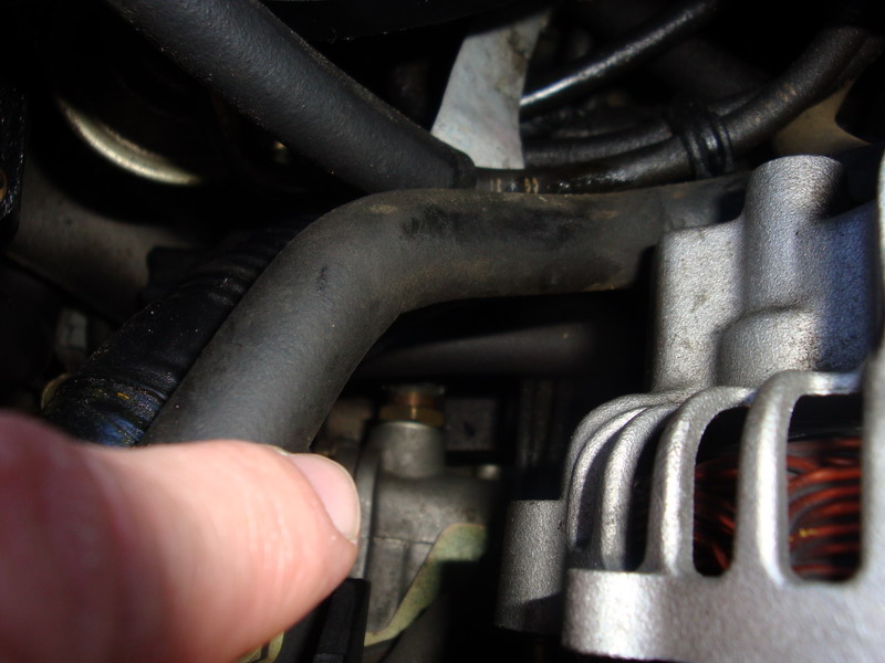

Même soucis pour moi ou ce trouve cette sonde ECT ?
xjrx8
Messages : 1086
Message par xjrx8 »
Coté gauche du moteur derriere le calhorstat si je ne m'abuse... :??:
Lolo love my 8
Messages : 621
Message par Lolo love my 8 »
Ben comme d'habitude bien placé :D
il est tout petit ce moteur, donc tout est au même endroit :D
