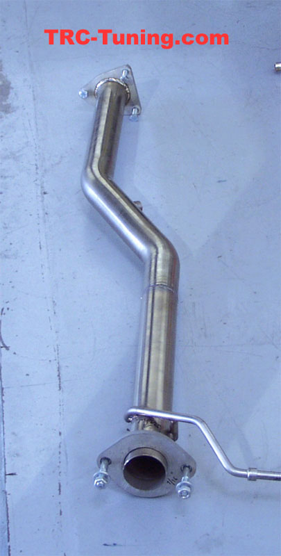

fullplaisir
Messages : 1129
Message par fullplaisir »
Simple efficace MAIS INTROUVABLEEEEEEEEEEE
Je vais finir par me le fabriquer ça va se finir comme ça
prise de mesures, découpes, soudures et zou
(60.27 Kio) Téléchargé 565 fois

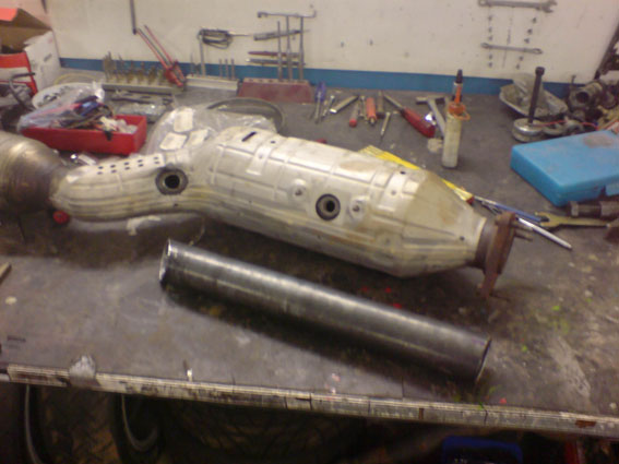

Stef
Messages : 221
Inscription : 27 déc. 2004, 10:23 AM
Message par Stef »
Salut à tous, :salut:
Voici mon petit bricolage du week-end.
Un tube ø 62mm acier noir, 2 écrous pour déplacement de la sonde Lambda et un boulon pour boucher l’emplacement original de la sonde.
Coût de l’opération 60.- Sfr = 36.50€ ( j’avais racheté mon cata mort qui avait été remplacé sous-garantie).
En arrière plan vous pouvez voir l’échappement d’origine.
Pour le bruit, il est un peu plus présent mais sans en faire trop, idéale pour la maréchaussée (sauf le “bang“ quand je lâche les gaz à 7000 t/min).
Pour les performances, j’ai l’impression qu’elle respire mieux à haut régime mais bon j’ai fais que 160km pour l’instant.
Et pas encore de témoin au tableau de bord. :yeah:
Vive le Rotatif.
RX8 titanium 231ch DEBADGEE + GPS + IPOD + SHORT SHIFTER + CRUISE CONTROLE + KN Filter + ROTOR AV + AILETTES CHROMES + STOP AR + V.T.
bonjour :salut:
trés interessant, propre.
pour le bruit c'est normal tu a toujours la sourdine aprés le catalyseur.
chose que je n'est pas chez moi.
c'est interessant comme montage.
comment a tu brider le tube, tu as tous demonté, ou tu l'a poinçonner.
