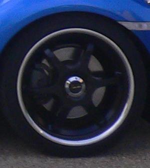

euh.. rassures moi tes caches pour les jantes ils sont a coté hein le temps du montage :D
yep mais Flo a confirmé ce que je pensais, mes caches sont trop "kitsch" tuning et dévalorisent les jantes avec un chrome trop présent et une écriture, donc prochaine étape petit cache centrale noir ou carbon et surtout ça :
:D :cool:
il est deja noir le cache central nan :??:
Qui de Tsaar ou de Jalau les a posés à l'envers...
:D :D :D
...le 12 tu sors!
nan c'est comme ça, donc ça fait too much avec le rebord chrome des jantes, les ailettes, les clignotants, le latéral est trop chargé bling bling à mon sens.
lol , j'avais oublié que tu avais les mêmes sur le moment ^_^.
