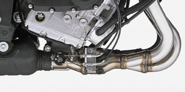

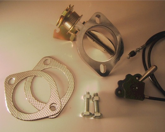

Pour le bruit excessif ya ça mais pour le reste j'ai pas de solution :(

Qu'est-ce que c'est??? :??:
Un genre de sourdine??? ça ressemble à un simulateur de bruit de turbo sur un site de tuning... :D :D :D
Non sans blague, on connecte ça où? ;) :yeah:

C'est un système 'assez simple' qui vient s'intercaler sur la ligne
d' échappement et qui permet de réquire le diametre du tube
et forcement le bruit lors d'un éventuel controle...
comme une chicane...
Pour ceux qui connaissent c'est le même principe de fonctionnement
chez Yamaha (exup) ou Suzuki pour gagner du couple à bas régime
c'est un papillon qui s'ouvre à la demande via le cable mais
il existe des systèmes electique
Je ne pense pas que l'on perde quoi que ce soit et cela permet de
rester 'discret' dans certain cas :D

Tu as un ordre de prix?
RX8 passion !
fullplaisir
Messages : 1129
Message par fullplaisir »
pas trop cherché mais ça doit se trouver entre 100 et 200euros
Reste à faire un montage soigné avec de beaux colliers et zou ;)

bonjour :salut:
bonjour :salut:
vous n'avez pas compris, le bruit n'est pas si terrible, il est juste plus present dehors.
je ne pense pas que cela fasse plus de bruit qu'un hymee ou hks.
pour ce qui est de vos photo vous confondez deux chose.
  • le premier produit est en fait une derivation qu'il faut crée dans le systeme d'echappement et qui permet a loisir de pouvoir utilisé un echappement peu bruyant et au choix un echappement composer d'un simple tube.
    un peu a la maniere de certaine voiture type ferrari et mutsibishi 3000 gt, qui ont des echappement (actif) qui se libere une fois passez les norme de bruit, ou par un bouton.
  • le second systeme est un systeme equivalent a l'exup (c'est d'ailleurs la photos d'une yamaha) et qui permet de faire varier la taille du conduit, donc l'accord et donc... d'ameliorer le couple a bas regime.
voilou, deux jours sans poster et vous parter en vrille.. :D :D :D
au passage, j'avais installer un systeme exup sur mon honda vtec et c'etait pas mal, d'ailleur on l'avait piloter par un apex'i vafc.
c'etait en 1999 :D :D :D
a plus :salut:

euhhhh je connais parfaitement le système de valve à l'échappement,
j'en ait une sur ma moto ;)
et je sais exactement comment ça marche et à quoi ça sert ;)
Mais je te confirme que tu peux sans aucun problème installer ce type de
vanne en serie sur la ligne , et le bruit qui peut être déja bien présent
avec un Catback sera attenué si tu en montes une en plus
du tube afrique...
ne pas oublier cependant de l'ouvrir si tu ouvres les gazzzzzzz
