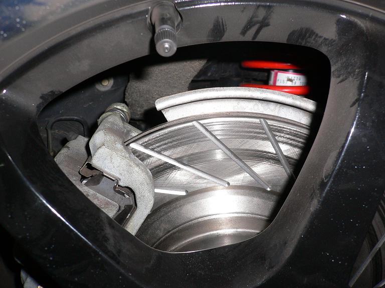

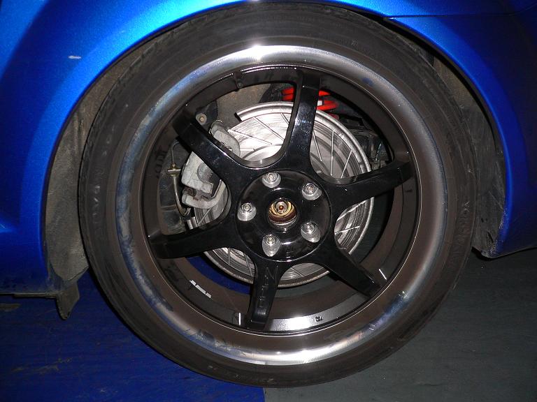

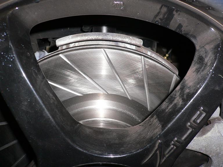

Disques CRN montés agressivement today avec plaquette Hawk HP+ :yeah: , merci à Florent75 pour le montage et à Vinci Park pour l'autorisation de bricoler au chaud dans le parking sousterrain :lol:
(les traces sur les disques arrières vont disparaitre suite à ce premier roulage ce soir, en effet les plaquettes arrières Hawk étaient déjà posés en urgence sur les anciens disques complètement bouffés par les anciennes plaquettes mortes ferraille contre ferraille en partant du circuit de folembray !)
que dire si ce n'est que c'est forcément déjà beau, et je m'interroge sur les gens qui pensent que des plaquettes HP+ sont inadaptés au conditions normales de roulage, ça freine normal à froid même pas rodé, suffit de pas faire le goret aux premiers freinages mais vraiment rien de déstablisant.
prochaine étape nos commentaire à moi et Jalau pour vous dire si on est réellement satisfait à chaud et en usage intensif : Jalau en plaquettes EBC Red et disques montage conventionnel et moi en montage agressif et plaquettes HP+.
place aux photos :D .
