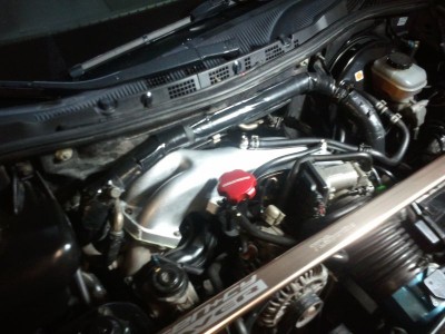

c est bien sympa en effet, je me pose quand meme une question concernant tes banjos...
d origine les prises de depressions sont perpendiculaires au flux d air et directement branché sur les durites.
dans ton cas les vis creuses sont perpendiculaires mais d un diametre inferieur, puis le banjo qui d ailleur a un volume interieur important.
je me demande si ce volume ne diminuerais pas le volume de depression qui en plus as été diminuer par les vis creuses de diametre inferieur ???
c est une simple question, ne me jetter pas des melons !!!

alors pour répondre:
tout d'abord il y a 4 prise de dépression.
deux de petit diamètre qui sont pour:
la dépression du VAFD, c'est la première, qui est coudée et se trouve proche du papillon en position basse
une droite qui donne la dépression avec a nouveau un clapet anti retour et encore un réservoir tampon.
ses deux première sont de même diamètre que l'origine, se trouve en lieu et place et n'entrave pas le flux.
les deux banjo:
le premier celui proche du papillon position haute, est du bon diamètre intérieur et permet d'éviter le coude qu'il y a d'origine sur la rx8 avec la durite, le volume intérieur est négligeable et la encore la vis du banjo (c'est du 10 mm environ , et le trou est de 7 mm , donc sensiblement identique.
le second celui qui me pose problème, a le bon diamètre intérieur, sont coude naturel est lui aussi présent sur la rx8 (car le capot n'est pas loin et la durite vient du coté droit (mastervac), le problème que je rencontre c'est la taille du tuyau d'arrivé qui est de 6/7 mm intérieur et je n'est que 4 dans mon cas, et comme je ne veut pas avoir de montage approximatif je cherche soit:
un coude alu (dash goodrich) 1/8 et raccord a poussé de 6mm, ou un banjo toujours de 10 mais avec une sortie en 6 mm soit a poussé, soit a visser, je me débrouille.
mais ta question ne mérite pas des melons, surtout que c'est plus la saison , par contre les mandarines sont en fin de récolte, la ça peut se faire... :D
cela ne va pas m'empêcher de faire le montage, et je peut le temps de recevoir la pièce fonctionner comme ceci, mais ce banjo n'est pas freiner(résine) comme les trois autre
il me reste a faire le joint d'embase des deux ports principaux car d'origine il y a un joint a gorge sur la partie plastique du plenum, non présente ici.
l'autre, pour les ports secondaire (le gros trou) a la partie avec le joint sur la partie du collecteur, donc il n'y a pas de problème.
reste aussi a fixer autrement la vanne solénoïde qui se trouve a gauche du papillon dans une empreinte plate du collecteur, c'est un montage très impressionnant, pour...rien
en gros les durite passe d'un coté et de l'autre, avec une petite dérivation, mais cela sert uniquement de support.
a plus :salut:

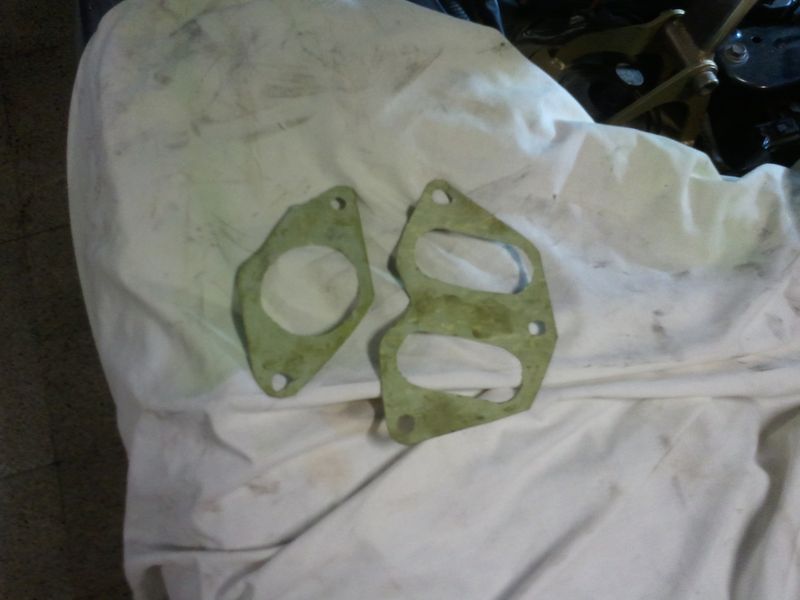

il faut:
le plenum
du temps

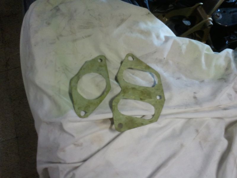

faire les trois joint en papier car d'origine le plenum possède des connexions torique/surface plane
hors quand on enlève le plenum en plastique il se trouve que suit avec lui deux des trois connexion torique:
le papillon de gaz (surface de celui ci en alu et plate, donc joint)
la connexion double des 4 premiers port du renesis, la aussi en alu, donc connexion alu/alu donc re joint a faire
et la dernière connexion par joint torique rester sur la partie plastique rester sur le collecteur d'admission
donc la en principe pas besoin de joint, mais comme je ne voulait pas brider fortement, j'ai installer la aussi un joint papier.
donc trois joint a réaliser

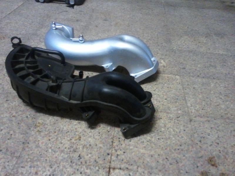

photos:

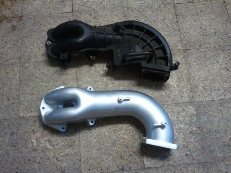

stock vs aluminium
stock vs aluminium
le volume surtout au niveau des ports est quasi doubler
joint papier ports principaux et auxiliaire

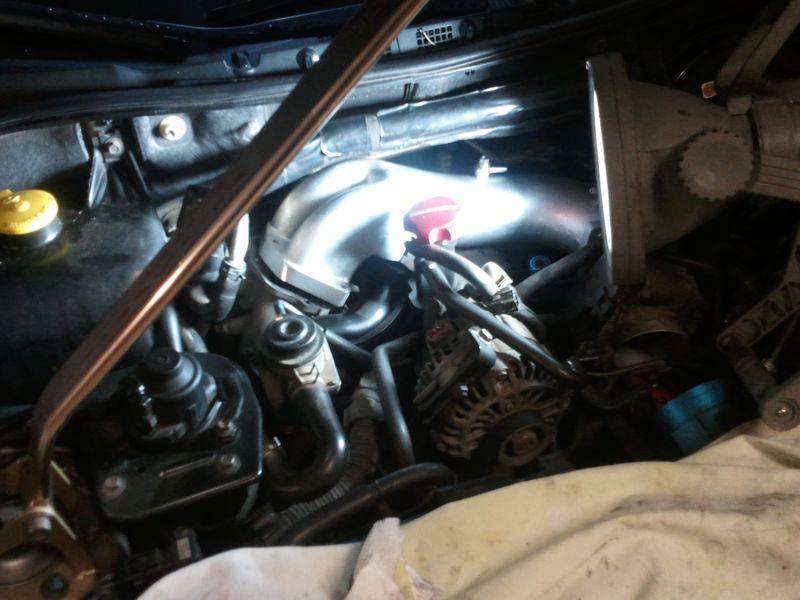

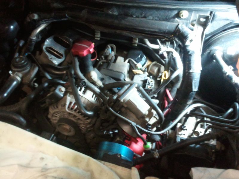

ancien plenum démonter, attention il y a une procédure:<br />il faut démonter au niveau de la bride de remplissage d'huile, puis  le plenum
vue du joint torique (orange) a conserver pour faire l'étanchéité

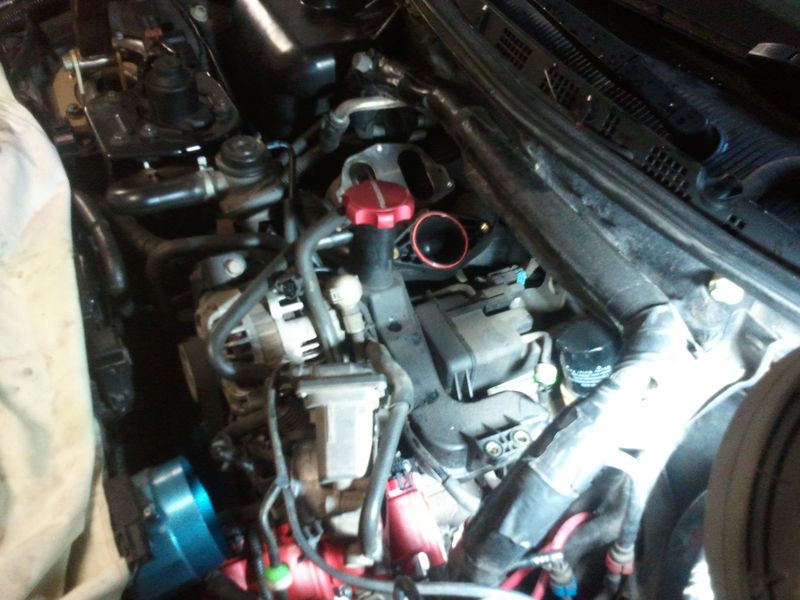

essai a blanc, le trou de fixation sont nickel

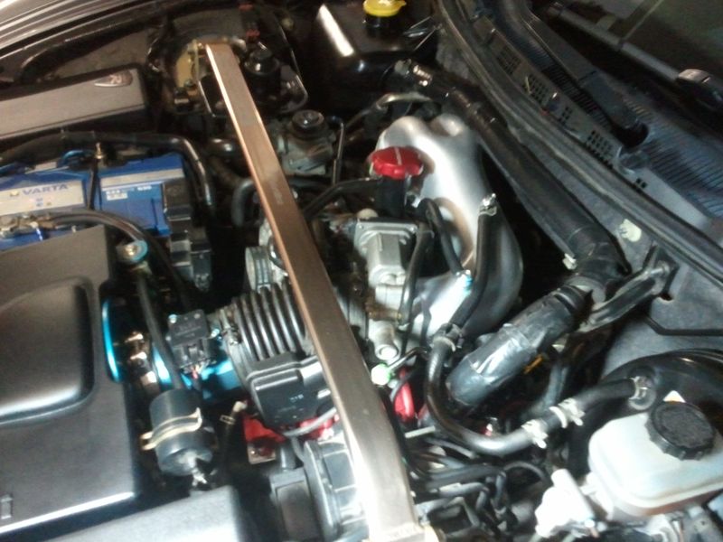

voila nouveau plenum installer

Sans passer par la case sural je pense moi aussi que ce piping n'offrira pas vraiment de gain. Quand je vois la différence te taille du plenum de la FD par exemple (ok c'est prévu pur du turbo)... :hum:
J'attends le retour de jmi avec intérêt néanmoins...
