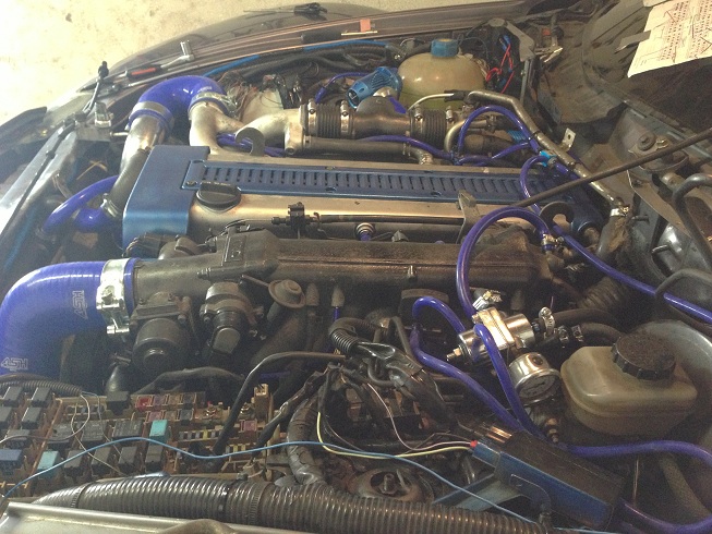

On voit bien que tu t es arracher les cheveux pour le faisceau !

Sa ma fait des cheveux blanc lol

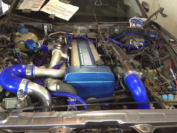

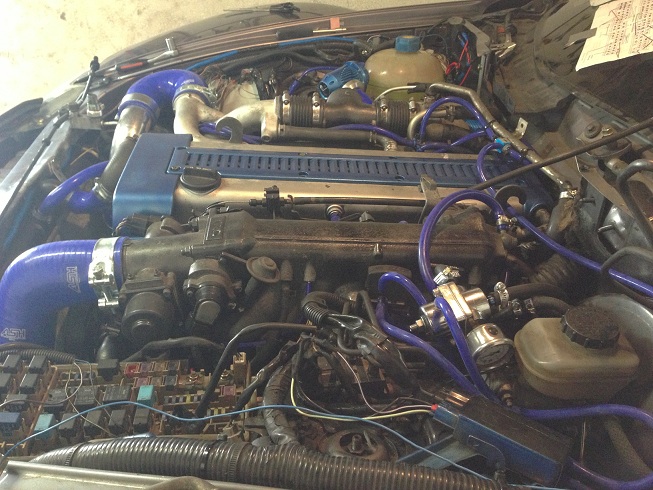

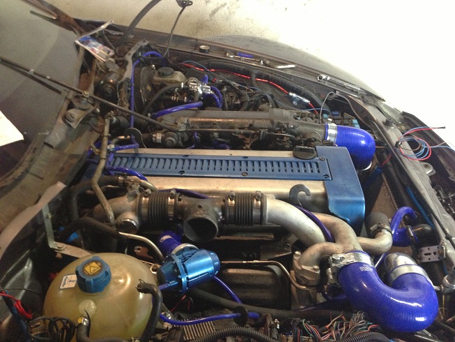

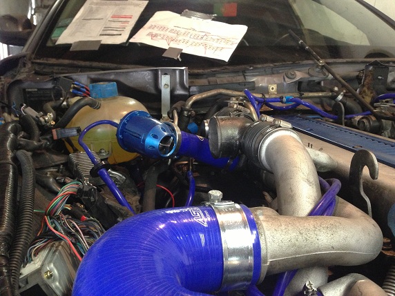

Suite au froid intense j'ai prit un peut de retard , mes bon dimanche je conte bien le ŕattraper se temp ,
Mon arbre de TRANSMISSION est en fin fini je rdv mercredi pour allez le cherche il est plus long de 18cm ,
Je vous montrerai plus dimanche soir
rx-8 231ch couleur gris titanium
je suis MECANICIEN :-) boulanger lol
preparation est modif de ma rx8 SWAP 1JZ GTE
diinis
Messages : 379
Inscription : 16 févr. 2009, 13:49 PM
Localisation : val de marne
Re: preparation est modif de ma rx8 SWAP 1JZ GTE
Message par diinis »

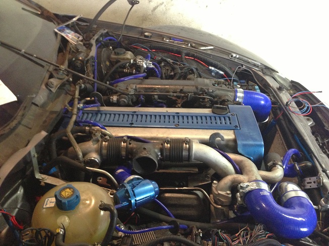

bon voila quelque photo ,mercredi elle aura le croie a sont nouvelle arbre de transmission qui fait 1.47 m et son nouveau pont arriere 4.1 , le feauceau et presque fini il manque encore 4 fils a mettre , elle sortira si tout va bien pour les beau jour qui arrive :D

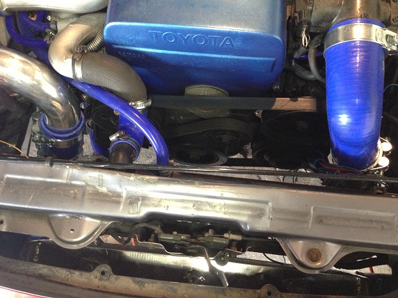

pfpfffff.
tout ce bleu dans la baie moteur....:D
diinis
Messages : 379
:cool: toute les durite en renforce bleu hihi ,

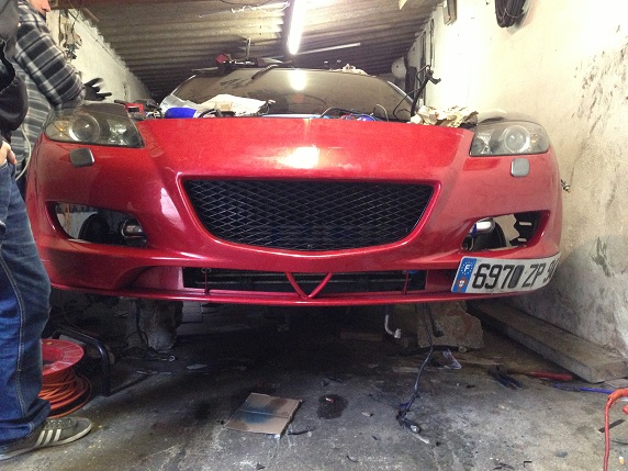

Syahn
Messages : 206
Inscription : 09 oct. 2012, 11:12 AM
Localisation : Montpellier
Message par Syahn »
Bah pourquoi il est rouge le PC, j'ai raté une étape?
diinis
Messages : 379
On m'avait Nike le pare chocs 1 semaine avant que je démonte tout j'ai pas eu le temp de le faire peindre , sa fait rien vu que je vers change la couleur de ma rx8 , la couleur que je vers mettre devra allez avec la couleur des durite

Lolo love my 8
Messages : 621
Message par Lolo love my 8 »
Y a plus de place la dedans !!!!!!!!!!!!!
Quel boulot, félicitation :salut:

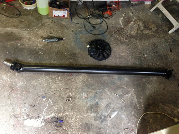

voila se que j'ai attendu les piece les plus important pour EN FIN de sortir la voitureeeeeeeeeeeeeeeeeeeee du garage :D je suis heureux
l'arbre de transmission
le respecteur d'embrayage
deux ventilo de 30 cm chaqu'un
il faut quel sois prete pour fin MARS pour le gros rasemblement de clastre !!!!!!!!!!! histoire de faire quelque runnn hihihihi
il est equilibré ton arbre rassure moi.
juste pour info, par rapport aa celui en carbone de la RX8 il pese combien le bestiaux.
autre chose pourquoi etre passer en 4.1 pour le pont final... :??:
diinis
Messages : 379
Oui il est équilibre l'arbre encore heureux lol , il pèse plus de 3 kg de plus que l'arbre en carbon , l'arbre en Alu.
Oui je passe en rapport finale 4.1 , parce que les rapport de boîte ne sont vraiment pas pareille ou si non j'ai vu il faudrait que je met une boîte 6 de lexus is200 avec un pont 4.44 . Sa viendra pour l'instant mon but c'est de la sortir du garage en roulant :-) . Encore un peut a attendre hihihi

Alex31
Messages : 4171
Message par Alex31 »
c'est vrai que l'arbre d'origine est impressionnant de légèreté ...
3 kg sur un arbre...c'est beaucoup pour un rotatif... mais tu devrais moins le sentir avec le 1JZ ;)
De toute façon, tu n'avais pas le choix : beau matos en tout cas
