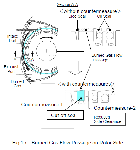

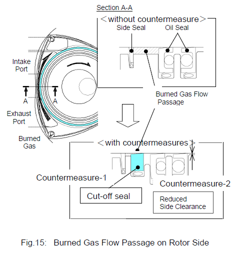

Pour les side seals, est-ce que le fait que mazda ai ajouté un "cut-off seal" sur les parties latérales des rotors du renesis (voir schéma)peut limiter ce phénomène de remontée d'huile ? De mémoire, le moteur de jmi avait un side de cassé mais il ne parle pas de ce genre de problème.
Pour les apex, là du coup même si la calamine peut être minimisée (enfin différentes pistes existent mais rien d'éprouvé sur +100000km pour l'instant), si c'est les ressorts d'apex qui merdent on va pas pouvoir faire grand chose :(

On a fait les compressions hier et ouvert le moteur ce matin... c'est un side qui a foutu le bordel

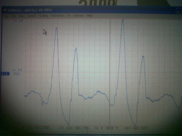

Si je lit bien les graphes, sur le premier on voit que la compression prend une valeur négative (valeur médiane du graphe à -1.59PSI), c'est du à quel phénomène :??: ? En tout cas c'est clair que ce moteur a un gros problème :oh:
La prochaine fois que tu as un moteur en expertise, est-ce que tu pourrai mesurer la dépression juste pour avoir un point de comparaison ? (je sais je suis chiant avec mes dépressions, mais j'ai la tête dure :D )

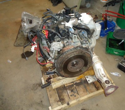

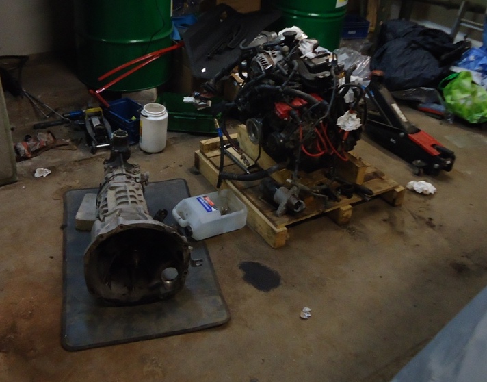

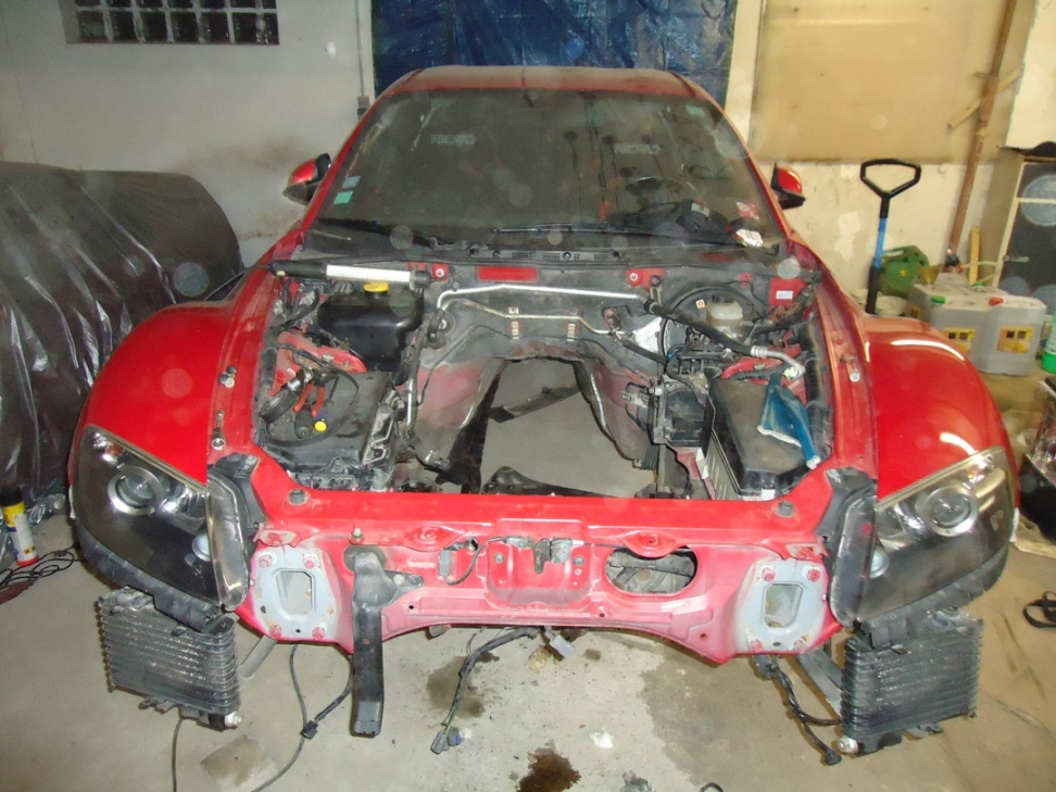

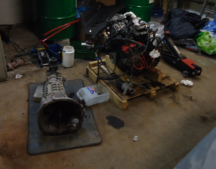

La 8 sans son coeur, y a de la place finalement sous ce capot :D

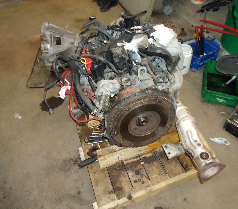

Le coeur de la bête, au passage j'ai un démarreur N3Z1 :10/10:

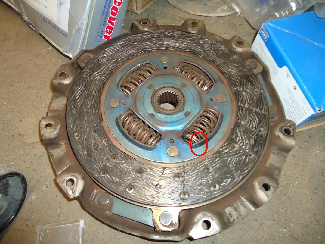

L'embrayage et sa fissure, on peut voir aussi que le ressort (complètement bloqué) s'est usé sur le volant moteur tout comme son voisin du dessus pas totalement bloqué :oh: Autant dire qu'il ne lui restait que peu de km à parcourir, il n'aurait de toute façon pas survécu à une nouvelle sortie circuit.
Mais cela ne risque plus d'arriver avec le remplaçant qui n'en a pas, de ressorts :D

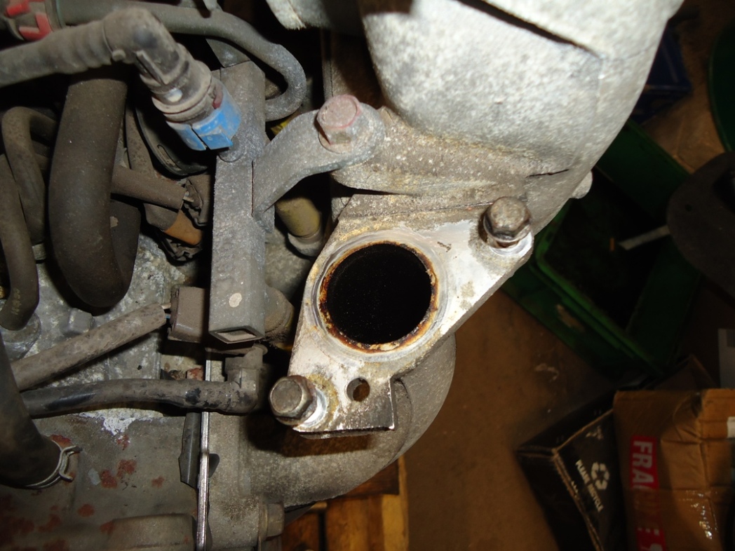

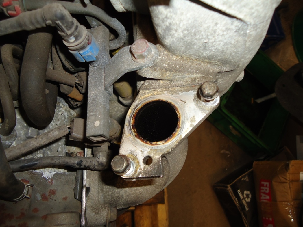

Une vue d'une partie du collecteur d'admission en alu, c'est pareil de l'autre côté, par contre les tubulures centrales dans leur partie visible sans lampe de poche sont plutôt propre. S'il fallait démontrer l'utilité d'un décanteur d'huile, je crois que c'est fait :oh: :

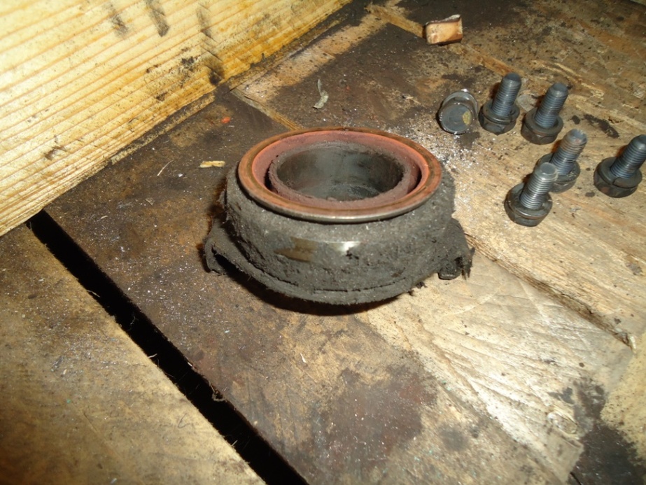

Et enfin la butée d'embrayage, m'étonne pas que ça fasse du bruit :D , pour vous donner une idée du bruit qu'elle fait, imaginez un modèle réduit 1/48ème de grande diffusion genre "hotwheels" dont vous lancez les roues à la main, ben c'est très proche :D
