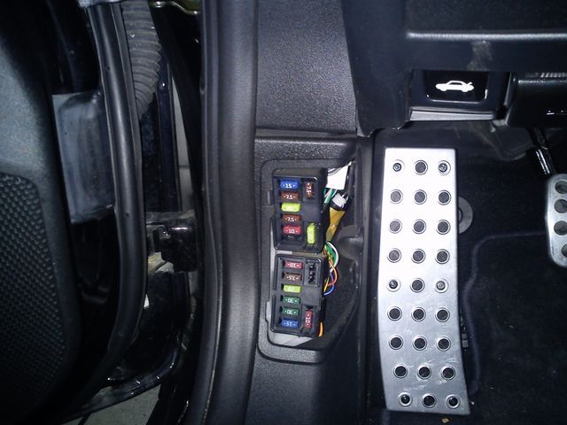

Ca se complique ^^ j'ai acheté les câbles qu'il faut, mais lors de l'installation j'ai du cramer un truc... j'ai plus d'affichage ni de clim -_-
la poiiiiiiiiiissseee ![]()
edit: apres rebranchement de l'autoradio d'origine toujours aucun signe de vie de la clim ni de l'affichage :/
par contre les buttons de commande s'illuminent, donc il s'agit bien d'un fusible mais lequel??
j'ai cru comprendre qu'il y a aussi des fusibles a l'interieur du véhicule mais ou?
si quelqu'un peut m'aider merci ^^

alors les fusibles sont à gauche des pédales.
pour les fusibles vérifies le 2/3/4
Re: Changement autoradio
ta cramer le fusible marqué "room"...
normale...blanc quoi. ![]()
J'ai fini par trouver le problème, oufff.... c'était bien un fusible, le (2) pour être précis. Tout d'abord je pensais aussi au (14) mais c'était pas le cas.

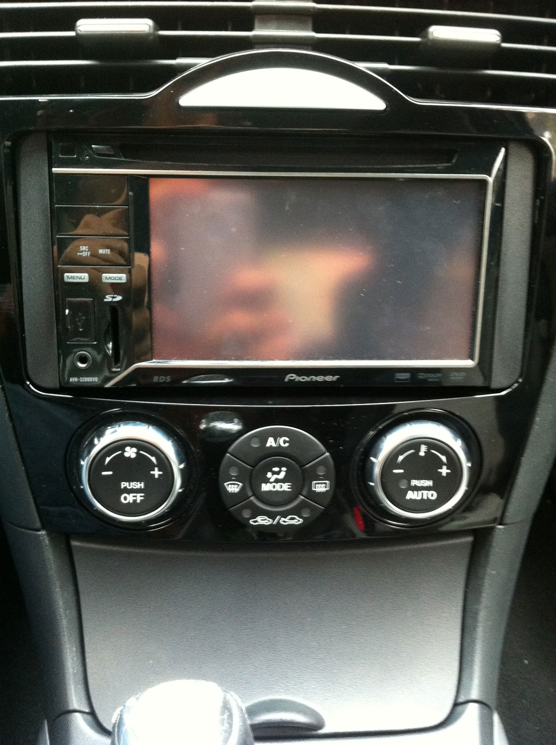

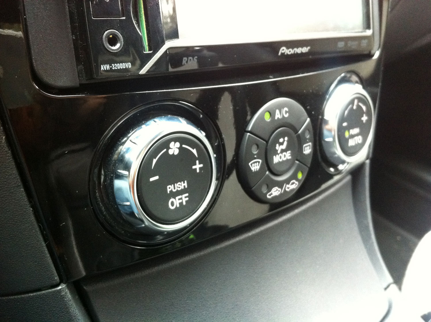

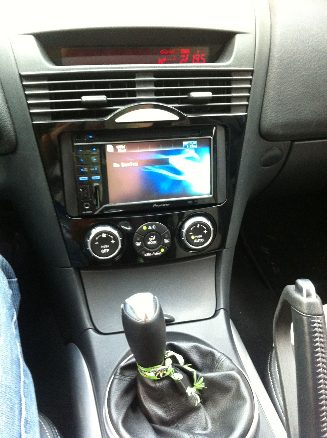

Voilà comme promis je reviens vers vous pour les photos
Tout est nickel, la clim fonctionne toujours, pour afficher la temperature exterieur il faut rester appuyer sur le button de dégivrage de la lunette arriere, les commandes du volant ne sont pas compatibles avec mon autoradio (je posterais plus tard une liste avec lesquelles elles sont compatibles). Une chose par contre, le mode eco de la clim ne semble plus fonctionner, en tout cas pas pendant la petite demie heure que j'ai roulé... de toute facon j'ai jamais compris comment elle fonctionnait ^^
Pour la facade il s'agit de la finition piano black, 20$ plus cher mais vaut largement la peine comparé au noir matte.
Voilà ![]()

Sympathique tous ca!! C est quoi les deux bandes noir mate de chaque.coter du poste? Il est pas.possible de mettre un autoradio de la.même taille qu l ouverture?
chance57 a écrit :C est quoi les deux bandes noir mate de chaque.coter du poste?
Des centreurs...  ouverture standard.. pour largeurs d'autoradio variables ![]()

Pas fan non plus des bandes noir de chaque côté, c'est le petit truc qui dérange. Sinon c'est super  ![]()
A priori, tu as perdu la fonction de régulation de climatisation comme d'autres  ![]()
