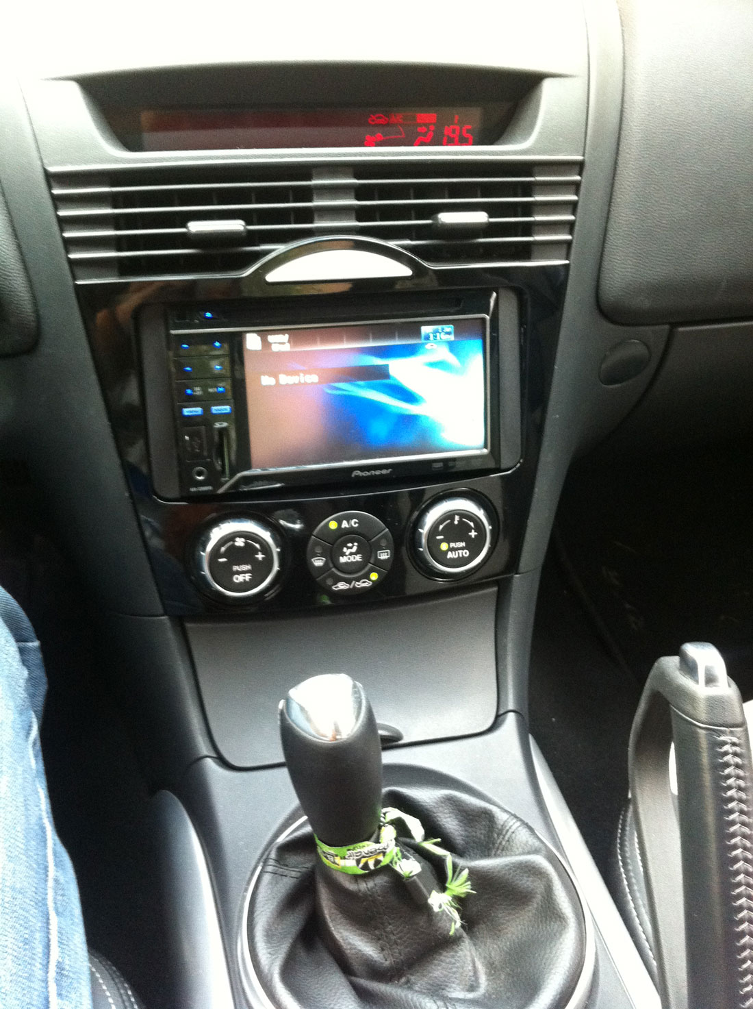

Voilà comme promis je reviens vers vous pour les photos :D
Tout est nickel, la clim fonctionne toujours, pour afficher la temperature exterieur il faut rester appuyer sur le button de dégivrage de la lunette arriere, les commandes du volant ne sont pas compatibles avec mon autoradio (je posterais plus tard une liste avec lesquelles elles sont compatibles). Une chose par contre, le mode eco de la clim ne semble plus fonctionner, en tout cas pas pendant la petite demie heure que j'ai roulé... de toute facon j'ai jamais compris comment elle fonctionnait ^^
Pour la facade il s'agit de la finition piano black, 20$ plus cher mais vaut largement la peine comparé au noir matte.
Voilà :salut:

Sympathique tous ca!! C est quoi les deux bandes noir mate de chaque.coter du poste? Il est pas.possible de mettre un autoradio de la.même taille qu l ouverture?
Alex31
Messages : 4171
Re: Changement autoradio
Message par Alex31 »
Des centreurs... ouverture standard.. pour largeurs d'autoradio variables ;)

Pas fan non plus des bandes noir de chaque côté, c'est le petit truc qui dérange. Sinon c'est super :clap:
A priori, tu as perdu la fonction de régulation de climatisation comme d'autres :??:
http://www.rx8france.com/forum/viewtopi ... in#p306927
La vitesse du ventilateur varie-t-elle toute seule en fonction de la température choisie ?
