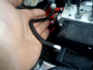

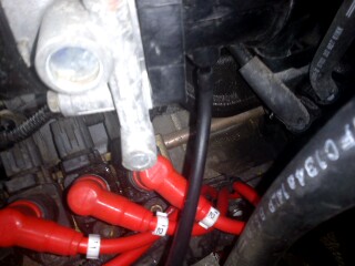

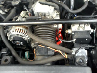

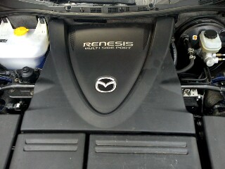

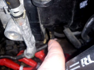

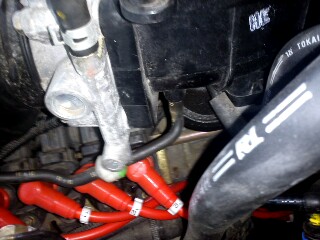

quelques photos pour localiser la prise de depression ou brancher le mano
moteur de face.jpg (22.74 Kio) Consulté 4233 fois
moteur sans cache.jpg (25.84 Kio) Consulté 4233 fois
coté droit moteur.jpg (18.86 Kio) Consulté 4233 fois
durite vfad.jpg (20.31 Kio) Consulté 4233 fois
durite vfad prise sur plenum au dessus bobine.jpg (27.26 Kio) Consulté 4233 fois
prise de depression.jpg (22.32 Kio) Consulté 4233 fois
prise depression plenum.jpg (19.98 Kio) Consulté 4233 fois
nightster
Messages : 2341
Localisation : yutz,moselle
Re: nightster8
Message par nightster »
normalement avec ces photos ,ca doit etre plus clair !
sur la derniere photo on voit la durite de vfad qu il faut debrancher du plenum pour brancher la durite du mano de depression.
