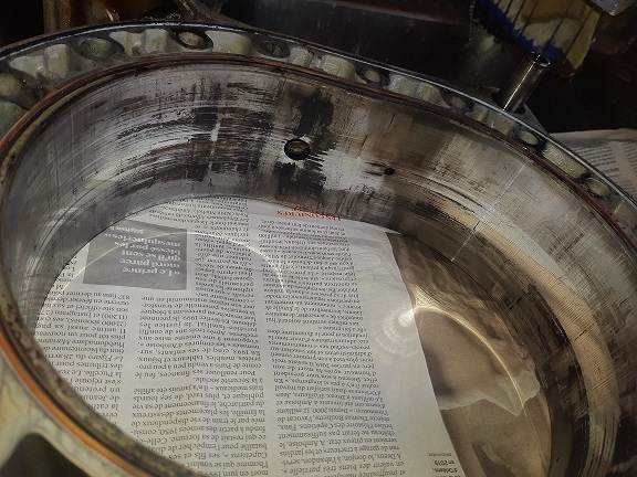

du coup, j'ai ouvert le moteur et voici le résultat en images, quelques rayures sur les plates, et un apex cassé...
Qu'en pensez-vous, que me conseillez vous ? merci de votre aide...
j'ai nettoyé les housings et ils n'ont pas l'air en très bon état eux aussi, j'ai l'impression que ça ne sent pas très bon tout ça.
Quelle est la meilleure solution maintenant, échange standard ou autre solution ?
Effectivement c'est très maqué.
A mesurer mais à vue d’œil ça sent pas bon.
C'est une question de prix.
Un housing neuf c'est dans les 800€, les sides housing un poil moin, si tu change ces 5 éléments, c'est déjà un budget de 4000€ (hors FDP)
Un moteur d'okaz reconditionné tu en trouves dans les 2500€, mais même si (normalement) ça a été mesuré, l’intérieur est forcement un peu usé.
Un moteur complètement neuf chez Mazda c'est 4500€ TTC (en négociant un peu, ou avec un réduction club)
