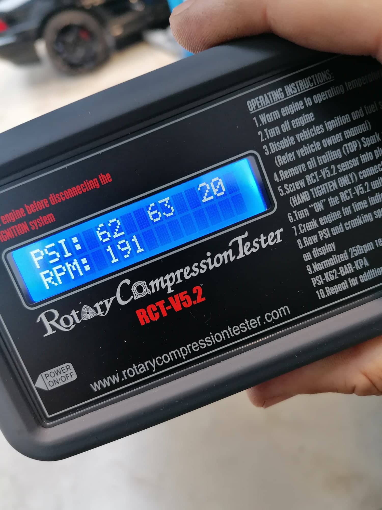

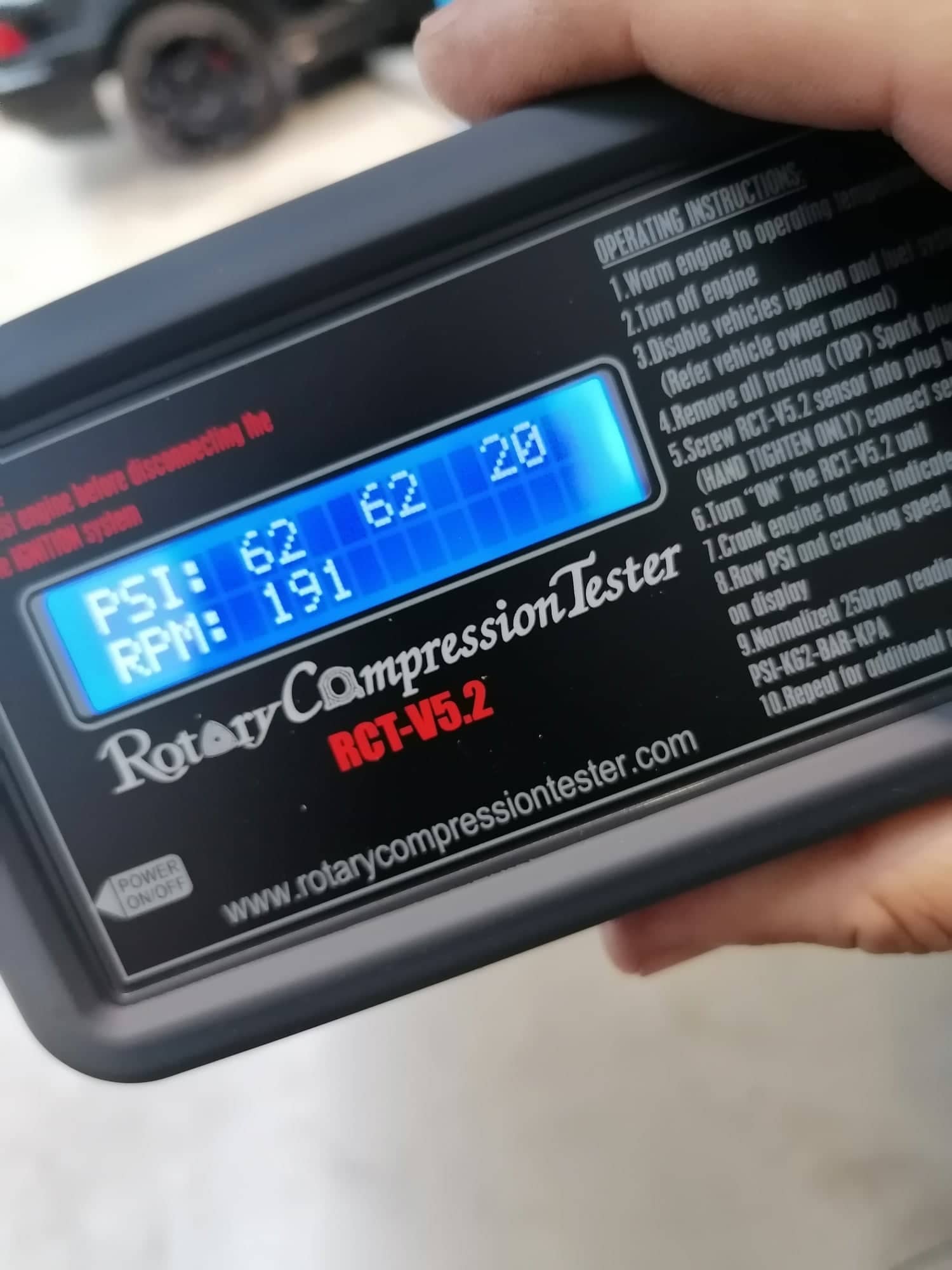

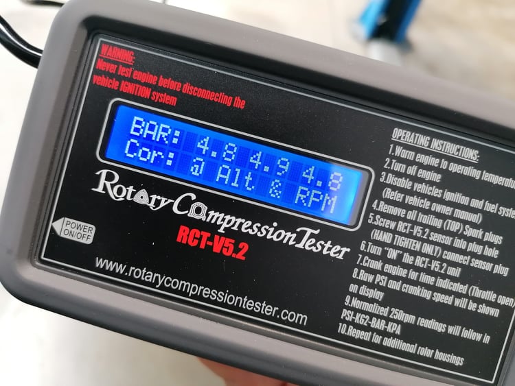

Pour info, j'ai eu les compressions qui datent de début d'année, les voici:
De nouveau, sauf erreur de ma part, elles ont l'air faibles et surtout sur une des faces des rotors en plus d'avoir un démarreur un peu faible (d'après mes premières lectures du fofo :) )
Merci de m'avoir lu et n'hésitez pas à donner votre avis :salut:

Je n'ai pas d'expérience avec les RX-8 en configuration sous-marin :D , mais ce que tu prévois me paraît plein de bon sens.
Pour les compressions, le 5 bars ou presque c'est pas beaucoup (mais ça tourne), par contre le 20 PSI ça m'inquiète.
A refaire très probablement.

Plus sérieusement, si 5.0 bar ça tourne alors ça me va :yeah:
Ce que je ne comprends pas bien c'est comment peut-on avoir 20 psi sur la 3e face mais quand même 5.0 bar :??:
A moins que je ne comprenne pas bien ce test de compression, à 5.0bar on devrait avoir dans les 70 psi non ? :??:
Komprempa :etourdi:
Et ducoup avec ces histoires de démarreur qui tourne pas à fond (190rpm vs 250rpm recommandé) je devrais avoir de meilleures compression si je comprends bien :cool:

Le RotaryCompressionTester sur les photos est en version 5.2 : donc les valeurs affichées sont corrigées du régime (point 9 sur l'étiquette) et même de l'altitude (mais bon en Belgique, pas une grosse correction ;) ). C'est directement comparable avec les valeurs préconisées par Mazda à 250rpm : 8,30 bar à neuf, 6,80 bar avant rebuild, avec un bon équilibre entre les faces des rotors (différence de 0,15 bar max), et entre les rotors (différence de 0,1 bar max).
D'après les avis que j'ai vu passer et ma propre expérience, on peut s'en éloigner largement. En-dessous de 5 bars il peut commencer à être difficile de démarrer.
Pour tester un moteur de RX-8, tu récupères 1 série de 3 valeurs par rotor, donc 2 séries au total. Mais comme le testeur les affiche successivement en PSI - Kgf.cm& - Bar - kPa ça fait beaucoup de valeurs.
Dans ton cas, je pense que le 1er jet de valeurs 4,8 - 4,9 - 4,8 est donné en kgf.cm² puis en bar, et correspond à un premier rotor.
Ensuite c'est le deuxième rotor, et là c'est très bôf : 62 PSI = 4,3 bar, 20 PSI = 1,4 bar.
191 rpm pour un démarreur, c'est un poil juste, perso j'étais entre 250 et 260 rpm sur mes essais. Il me semble que la RX8 a eu un upgrade à partir de 2006 (désolé), le démarreur précédent entrainait vers 210 rpm, le nouveau vers 260 rpm. Cela aurait été pour aider à combattre le problème des moteurs noyés. Si ton moteur a besoin de quelque chose, ce sera d'un rebuild, pas vraiment d'un démarreur.
Bon avec tout ça : rien de ce qui est au-dessus n'empêche de dérouler ta liste de "bonnes actions" pour la remise en route.

Aaaah d'accord j''y vois plus clair avec ces compressions maintenant, merci pour l'explication :merci:
Ducoup j'ai un rotor "potable" ou en tout cas suffisant, un rotor qui fait un peu la gueule et un démarreur en mousse :siffler:

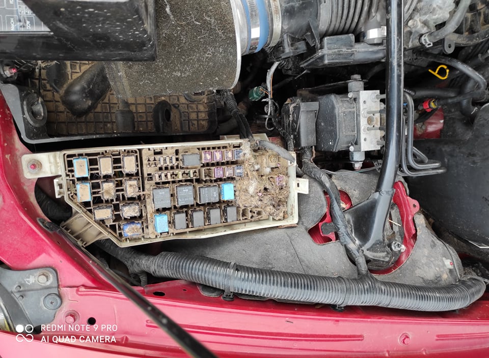

Pour avoir deja bossé sur des machines noyées dans de l'eau de mer donc pas tout a fait pareil, mais lidee est la, debranche ta batterie et nettoie la majorité des prises électriques avec un nettoyant elec, les connecteurs ne sont pas connu pour leur étanchéité.... cela tevitera peut etre quelques flashs :(

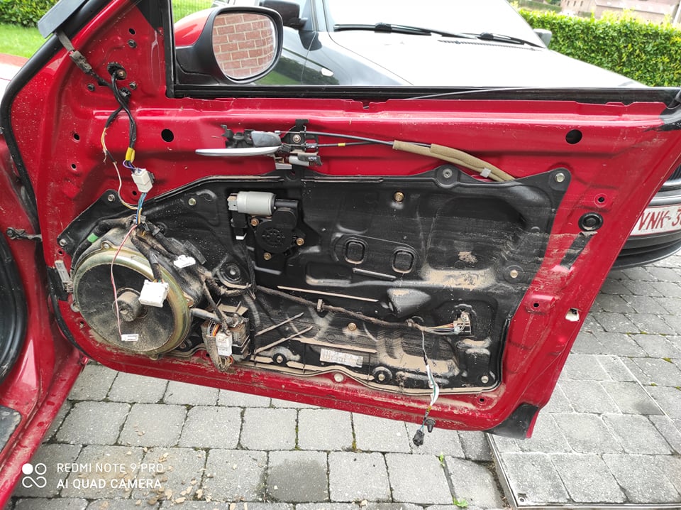

Le week-end dernier, j'ai donc entamé les travaux sur le sous-marin rouche et une grande partie du plan a été effectué.
-Remontage manuellement de la vitre côté conducteur (vitre restée baissée pour des raisons obscures :hum: )
Intérieur porte
Intérieur porte

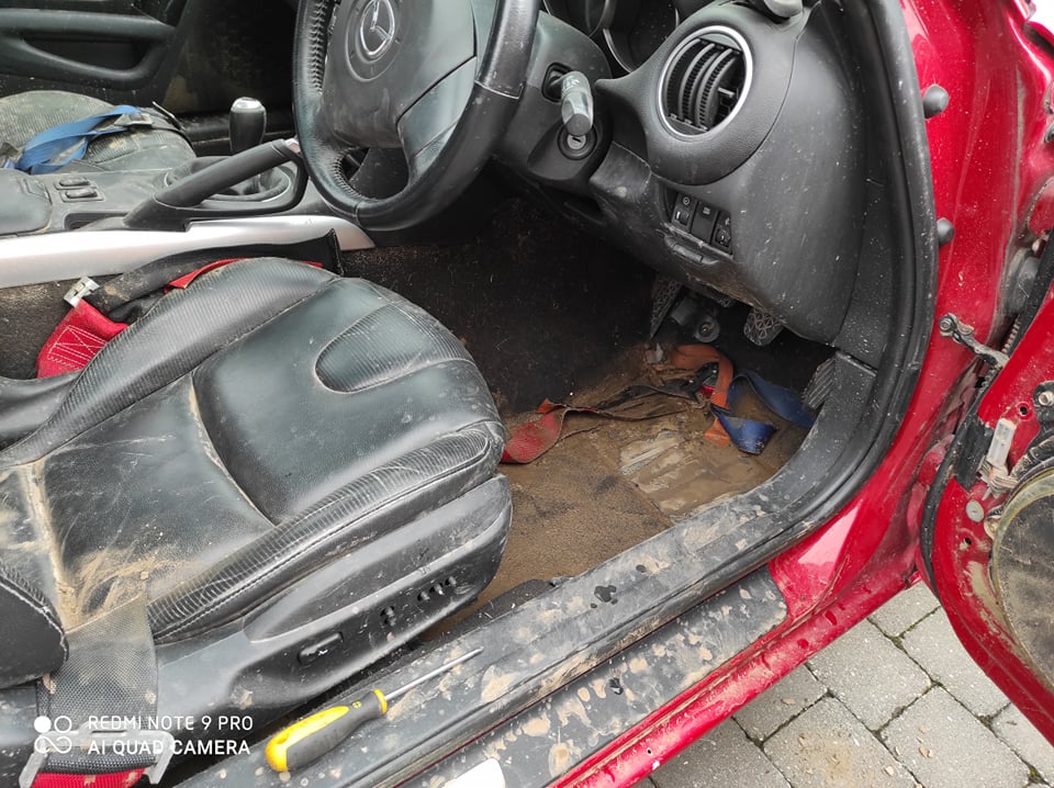

-Epongeage de ce qu'il restait d'eau dans la caisse
Sol
Sol

-Nettoyer la boite à fusible et toutes ses connexions (merci Kevin pour ton message, c'était carrément nécessaire :salut: )

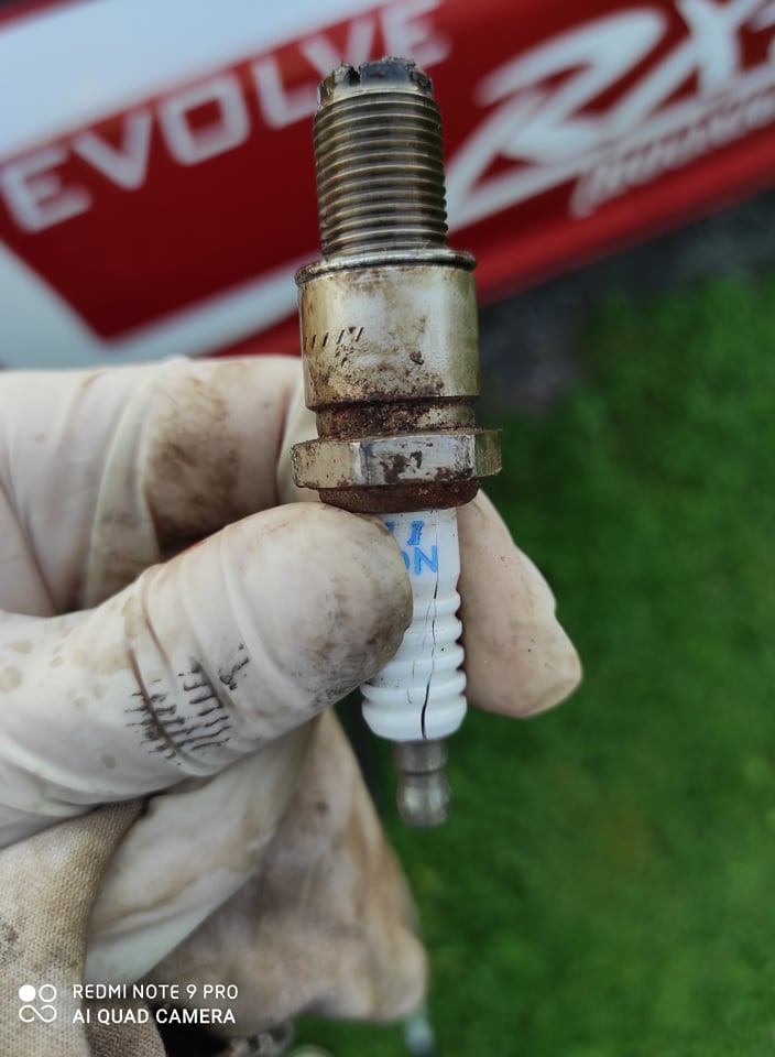

La voiture a réussi par moment a démarrer et tenir les 500 tr/min pendant quelques instants (voir vidéos plus bas). Après avoir réinitialiser le pcm, le premier démarrage a été franc, elle est montée directement vers les 1000tr/min dès le coup de clé mais a calé aussi tôt (non filmé).
Les bougies et l'échappement sentent l'essence, la pompe à essence fonctionne bien (on l'entend dans les vidéos). Toute action sur la pédale des gaz n'a aucun effet pendant qu'elle tourne (d'où les tests avec papillon visible) Vous verrez sur les vidéos de test papillon que celui-ci ne s'ouvre a aucun moment malgré les différentes pressions exercées pendant les essais de démarrage. Vous remarquerez également sur les photos que la porcelaine de la bougie Leading 1 est fendue. Ma question est probablement idiote mais est-ce que ça peut avoir un impact conséquent sur l'allumage ? Je veillerai quand même a la changer bien entendu :D
Hypothèse: Je pense que mon problème vient de l'admission au niveau du papillon et/ou avant lui. Je cherche encore sur le forum la solution. Je ne sais pas encore où se situe son capteur ni comment le tester et si c'est remplaçable ou "bypassable", si vous avez la solution n'hésitez pas :D

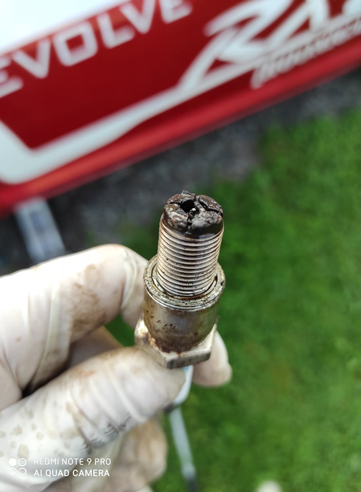

T 1 sale
T 1 sale
T 1 nettoyée
T 1 nettoyée
L 1 fendue
L 1 fendue
L 1 sale
L 1 sale
T 2 sale
T 2 sale
L 2 sale
L 2 sale

  1. Bougie fendue : ne redémarre plus avec. Si la céramique casse ça part comme une balle : j'ai connu une 205 avec une bosse sur le capot suite à ça.
    Si la fêlure va jusqu'en bas, moins de compression aussi.

Salut Cousin,
Ok pour la bougie, j'ai commandé une neuve et je n'y touche pas avant de l'avoir changée.
Pour le reset du pcm, je n'ai pas encore réussi a la faire tourner assez longtemps pour que le réétalonnage puisse se faire à 100%. Soit elle démarre et cale instantanément soit elle tourne une petite minute en galère de ralenti et fini par caler :bouder:
Je suis certain qu'elle peut y arriver cette petite :D

Ah au fait tant que j'y pense : céramique fendue = risque que l'arc se fasse à travers la fissure (entre l'électrode centrale et le culot de la bougie) plutôt que entre les électrodes de la bougie => Si c'est le cas tu tournes sur un seul rotor, ça pourrait expliquer que le moteur cale.
En regardant les photos, difficile pour moi de ce se prononcer sur l'état d'encrassement.

Yes merci de l'info pour la bougie fendue, après réflexion ça me parait cohérent que le calage soit causé par cette bougie. Et vu que le moteur est capable de tourner tel quel, je me demande s'il tiendrait suffisamment longtemps en marche avec la nouvelle bougie pour se stabiliser et régler le problème de papillon :??: On verra bien dans la semaine si mecatechnic ne traine pas trop à m'envoyer la pièce :D
Pour l'encrassement des autres bougies, c'est parti facilement avec une brosse a poil dure, elles avaient l'air plutôt noyées.

Projet intéressant.
Sa fait souvent peur les voirures inondé.
Il y as eu de l eau jusqu'à la hauteur de la boîte a fusible ?
