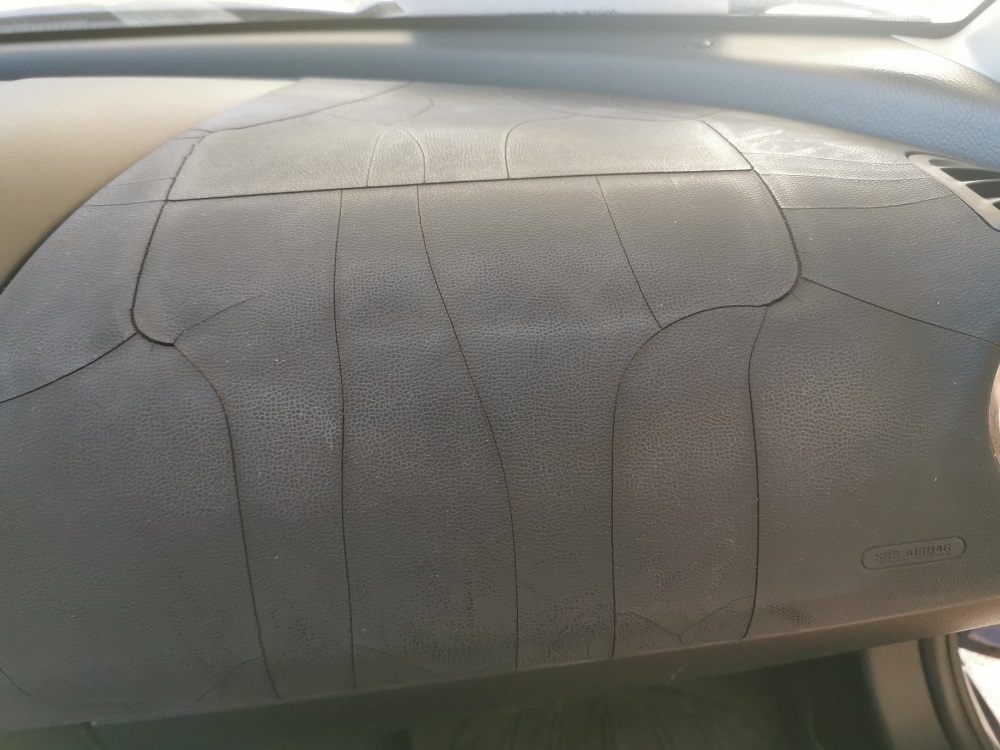

Bonjour à tous,
Je post ce message car j'ai le tableau de bord côtés passager de ma 8 qui est tout fissuré, je met pourtant en permanence un pare soleil mais rien à faire au plus le temps avance au plus j'ai des fissures.
Est-ce que vous savez comment faire pour réparer ? Et si c'est réparable :??:
Je vais mettre une photo pour que vous vous rendiez compte des fissures ! :(

ton tableau de bord fait peur mais la chaleur extreme ne fait jamais du bien au peinture/plastique. Je ne pense pas que tu puisse réparer, tu dois trouver un tableau de bord d'occasion.

Alors techniquement ce n'est pas le tableau de bord, mais l'airbag passager (plus précisément le cache de l'airabag)
Y a la solution résine / mastique / ponçage / peinture. Y a même des boites qui font ça. Perso je ne suis pas convaincu, au delà de l’aspect du résultat en fonction de comment c'est fait, pas certain que ça tienne dans le temps (température, et puis contraintes physiques). Mais ça se fait.
Tu peux aussi aller voir un sellier qui peut te le recouvrir avec un simili cuir. Ca peut faire sympa.
Reste 4 autres options :
  • En trouver un d'occaz : cherche "RX8 pour pièces" ou "Toutes pièces RX8" sur LBC, tu finiras par trouver.
  • Cherchez en casse. Y a des sites spécialisés dans la recherche pour ça.
  • Neuf chez Mazda : à voir si il y en a tjs de dispo (au bout d'un moment les constructeurs ne gardent pas toutes les pièces, mais globalement Mazda est plutôt bon sur ce sujet, tu devrais trouver. Après, reste la question du prix... Si je ne dis pas de bêtise, la ref est FE0157K70, à vérifier.
  • Chez un revendeur : pas spécialement moins cher que Mazda en neuf à mon avis, mais ça se trouve : https://shop.mazmart.com/en/passenger-a ... r-for-rx-8 , aussi en occaz pour moins cher https://extreme-auto-parts.com/mazda-rx ... 7-k70-a859 reste à voir l'état.
Attention tout de même, comme il s'agit de l'airbag, il faut prendre les mesures de sécurité nécessaire avant de se lancer.

Je déconseillerai de réparer cette pièce car vu qu'il y a l'airbag dessous je n'ai pas envie de me prendre un truc dans la gueule en cas de déclenchement de cet airbag...
Faire venir une pièce des US n'est pas vraiment économique...
