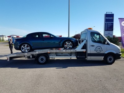

Là où cela se corse, c'est que lors du transfert vers le lieu de la fête, le moteur a cassé (Panne sur autoroute...)
Je vous passe les détails, nous avons maintenant sorti le moteur et il n'y a pas de doute sur le fait qu'il soit HS. On ne voit pas de dégât extérieur mais le liquide de refroidissement coule par l'interface entre les deux blocs rotors, signe que les galeries sont potentiellement atteintes.

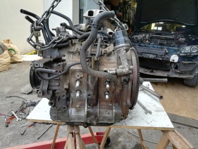

Bonjour,
Je tente la première photo en mode PJ...

Moteur extrait...Rodrigue a écrit : Bonjour,

Oui le moteur est HS, on n'a pas encore réussi à démonter le volant moteur, c'est galère
