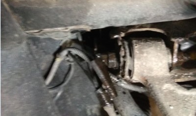

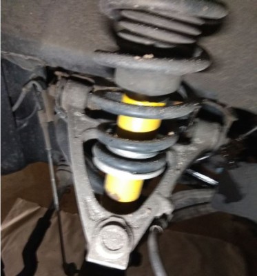

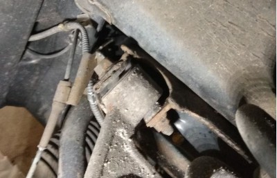

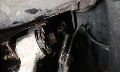

J'ai acheté récemment une Rx8-R3 de 2009 64000km en provenance d'Angleterre.
Je suis entrain de traiter le châssis au Rustol qui présente de la rouille de surface.
J'ai démonté les roues avant et j'ai constaté que les silents bloc sont très abîmés.
Est-ce normal et quelles sont les conséquences sur la tenue de route?
Merci d'avance pour vos conseils

salut,
L'usure prématuré des silent-bloc sur bon nombre de voitures moderne est un vrai soucis. Malheureusement très peu pris en considération...
Pour l'expérience que j'en ai sur les Mazda (Mx5 - Rx8),
les symptomes sont des claquements ou des bruits métaliques lors des maneuvres à basse vitesse (passage sur des changements de chaussée, rebords, petit trotoir), et souvent encore plus manifeste par temps froid (!)
De multiples solutions existent, du remplacement des bielettes et/ou des silent-bloc par des pièces d'origines, aux changements avec de la pièce non badgée Mazda, compétition, tuning, etc... souvent bien plus performante.
La pièce en elle même est pas chère, mais la main d'oeuvre nécessaire est importante (avec réglage-s //)
Bonne route !

Bonjour,
Merci à toi pour ces précisions.
J'ai envoyé un message à U-Kar qui a importé la voiture et il me dit que s'il n'y a pas de jeu, il ne faut pas les changer.
Je vais attendre un peu.
