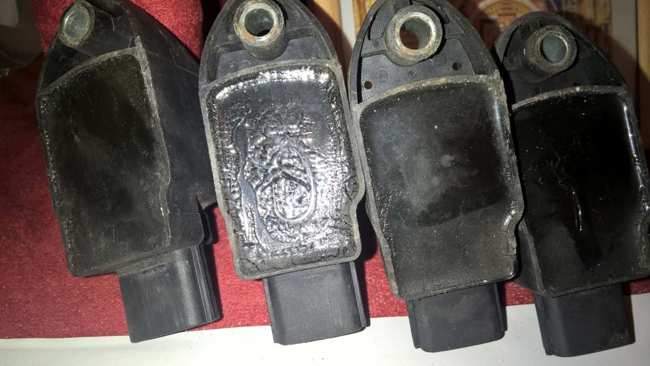

je dois dire que j'ai vraiment galéré à rentrer le support fournit par w-autosport en lieu et place du support d'origine...
Il était temps, car je vais vous montrer les photos des bougies et bobines d'avant c'est pas joli joli...
Je dois dire que c'est le jour et la nuit je confirme! le son du pot est différent, il y a beaucoup plus de reprise même à bas régime, et la montée en régime beaucoup plus franche!
par contre petit souci, quand j'ai mis le contact, le voyant DSC s'est allumé en clignotant, et le bouton d'activation/desactivation de DSC ne fonctionnait pas...donc je suis quand même allé faire un tour histoire de vérifier que le moteur tourne bien...le voyant DSC s'est éteint, mais la petite voiture sur virage est restée allumée...donc pas de DSC ON...ça me dérange pas tant que ça, car j'aime bien glisser dans les virages mais bon si je pouvais régler le problème ce serait quand même pas mal.
je précise je n'ai pas touché aux fusibles, par contre pour les travaux j'ai évidémment enlever le - de la batterie, et quand je l'ai remis j'ai rajouté au - le cable terre des bobines. (le cable des faisceaux adaptateurs), je n'ai pas pu le mettre sur la carrosserie car pas assez long.
