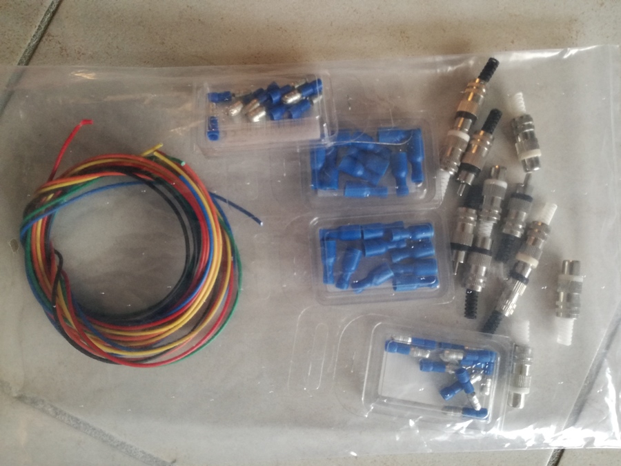

Petite pochette de matériel, il vous faut 4 RCA femelles, du fil, et aussi quelques connecteurs mâle/femelle,les connecteurs que vous voyez en bleu sur la photo vous oublié c'est de la m...... soudez, soudez mes frères !!!

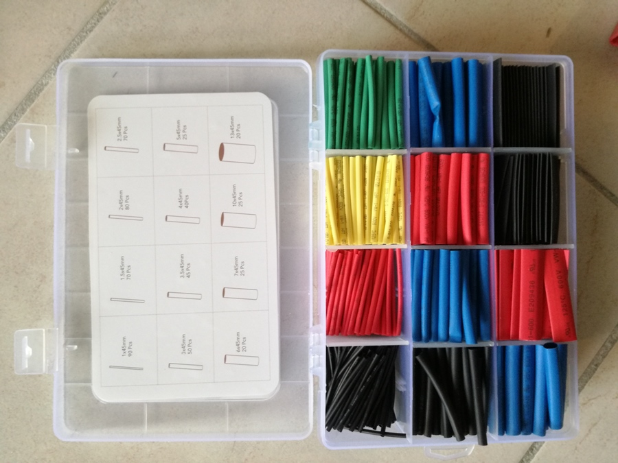

Un truc pas cher qui aide bien

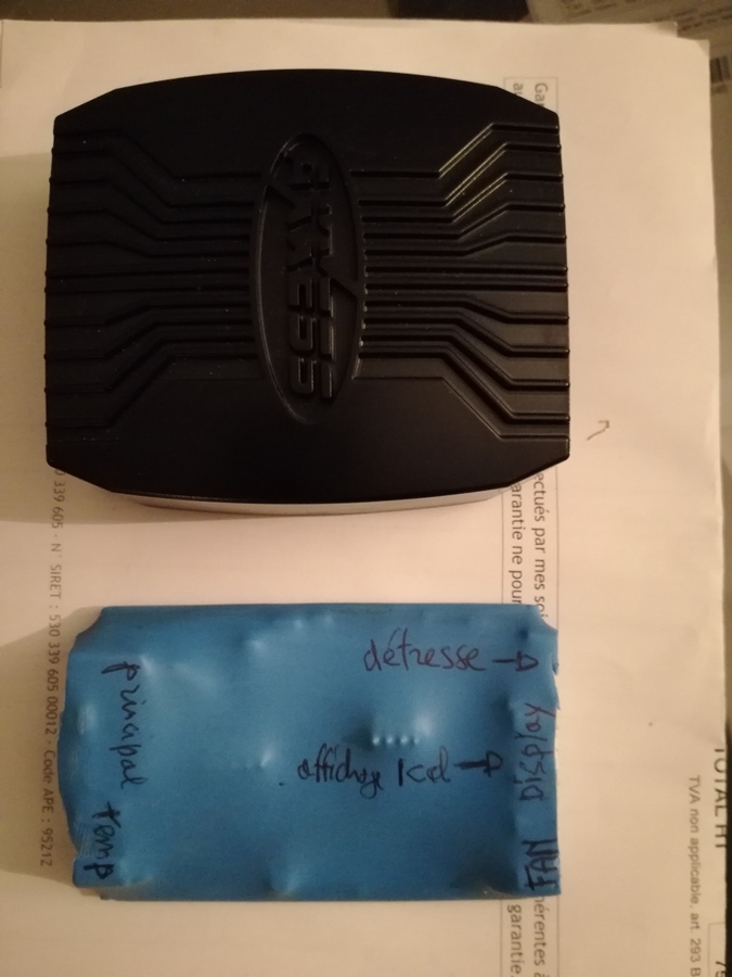

le boitier Metra Axxess qui gère toute la clim et les feux de détresse.

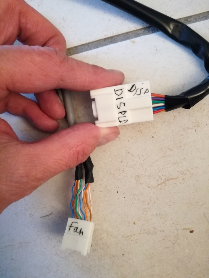

Message par Syracuse » 03 Avr 2018, 17:20 PM
l'étiquettage, en sortie de boitier Metra Axxess, pour chacun des faisceaux sortants (1 entrant et 4 sortants, détresse, lcd, fan et tempérture), ne pas intervertir les 2 derniers, le fan sort à gauche et le temp sort à droite de chaque côté de l'autoradio lorsque vous encastrez le bloc autoradio dans son logement.

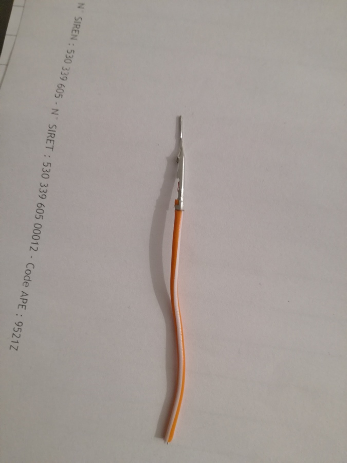

Message par Syracuse » 05 Avr 2018, 12:46 PM
le pin à récupérer sur le connecteur femelle qui se connecte au faisceau Mazda (le connecteur Metra Axxess pour moi car inutilisé).
Il faut prendre le fil dans sa longueur derrière le connecteur et tirer. Ensuite il faut redresser le picot (l'ergot) qui a été écrasé lorsque vous avez arrachez le pin car c'est ce picot qui va s'emboiter dans le trou et empêcher le pin de reculer lorsque vous reconnecterez la prise.
Si jamais vous n'y arrivez pas il faut coincer votre pin à l'aide du cure-dents ou outre et de la colle (cyano), sinon le pin va reculer et vous n'aurez pas de contact.

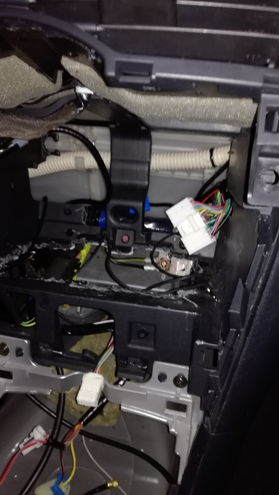

Message par Syracuse » 15 Avr 2018, 03:43 AM
emplacement vide de l'autoradio
Emplacement fraisé

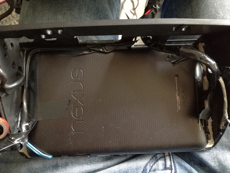

Message par Syracuse » 23 Avr 2018, 12:50 PM
Tablette Nexus dans son logement à l'origine. On ne va garder que le câble d'alimentation et déconnecter le jack 3.5 mm pour garder la Nexus indépendante de l'autoradio.
On voit ici la barette qui reprend le on/off le volume moins et le volume plus puis le reset (prévu mais non opérant sur cette Nexus de première génération). N'ayant pas réussi à ressoudé le on/off que j'avais arraché j'ai soudé sur le connecteur directement
Soudure sur le connecteur directement, dur dur !

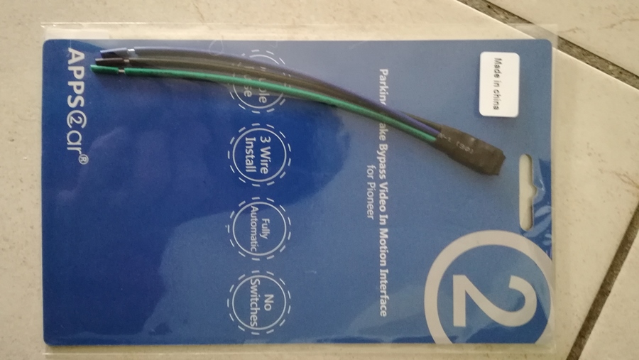

Message par Syracuse » 23 Avr 2018, 13:03 PM
bypass côté face

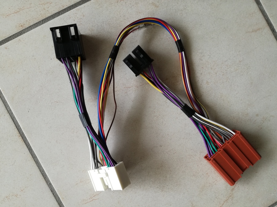

Message par Syracuse » 23 Avr 2018, 13:28 PM
Le harnais côté Metra, récepteur de caméra et fils alimentant le bloc GPS/Nexus
Le harnais côté prise Mazda, commandes au volant, filtres RCA et prises RCA, connecteur Pioneer et toutes les connexions intermédiaires incluant les soudures et les connecteurs rapides

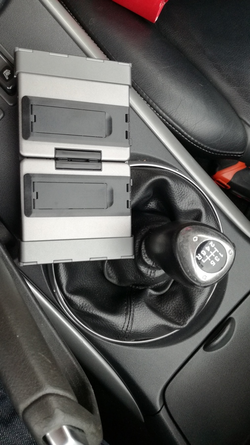

Message par Syracuse » 29 Avr 2018, 14:35 PM
les moyens mis à disposition des passagers (mais aussi utile pour le pilote)
Le clavier replié, rentre sans problèmes la boîte à gants, compatible avec les trois OS : Androïd, WIndows, IOS
