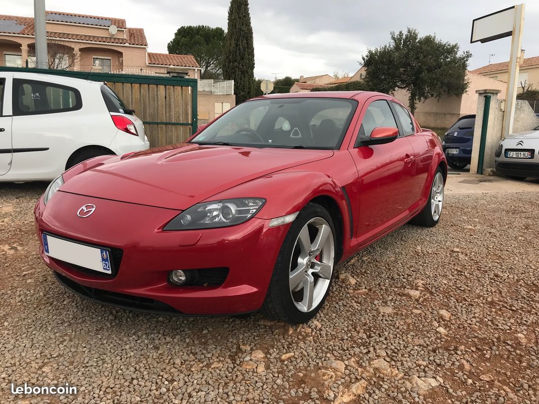

Bonjour à tous,
Damien, 27ans coincé dans l'Isère entre Lyon et Grenoble :)
Après de longue semaine de lecture du forum et de recherche je pense avoir trouvé ma 8.
J'espère pouvoir vous la présenter rapidement.
Afin d'être sur de ne pas me tromper je viens recueillir quelques avis :)
Il s'agit d'un modèle 2006, 231Cv pack perf.
Le moteur a 102.000km mais un rebuilt a été fait en 2016 et a fait 15.000Km depuis.
Le vendeur ne veut pas me fournir de tests de compression sous prétexte que le rebuilt est pratiquement neuf.
Qu'en pensez-vous?
S'agissant d'un garage, il me propose également une garantie a1 moteur et boite.
Il dispose du carnet d'entretiens avec la facture du rebuilt.
Le dernier CT mentionne quelques traces de rouille.
Que feriez-vous à ma place?
