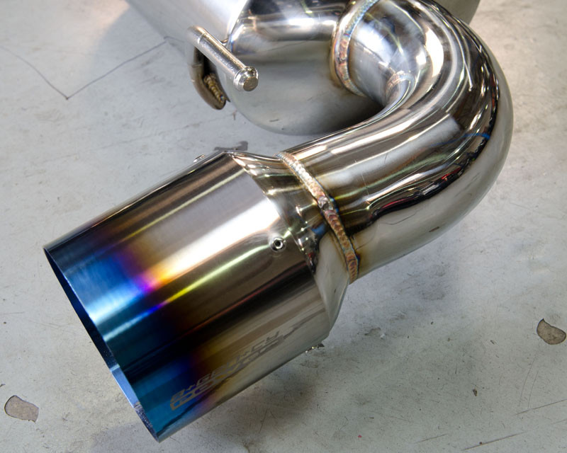

Pour ceux qui ont monté un catasport racing beat est ce que le votre touche la traverse. Car apres plusieurs kilometres je viens de voir et d'entendre surtout que le mien tape contre la traverse alors qu'au montage il ne touchait pas...
Vu que le diametre du tube est plus gros que celui d'origine c'est peut etre le probleme...
Rx-8 231chx - Performance pack - 2006 - BB.
Re: Conseil catback
Normalement il y assez de place.
S4 cabrio V8
RX8 231 VR 2006
Re: Conseil catback
J'ai demander sur FB ont m'a dit mauvais réglage de la boite de vitesse qu'elle etait trop basse.
Re: Conseil catback
Heu Invidia, Ti.. ça me dit quelque chose.. Ah !
Toujours est-il que bordel ça a vraiment un sacré look !
