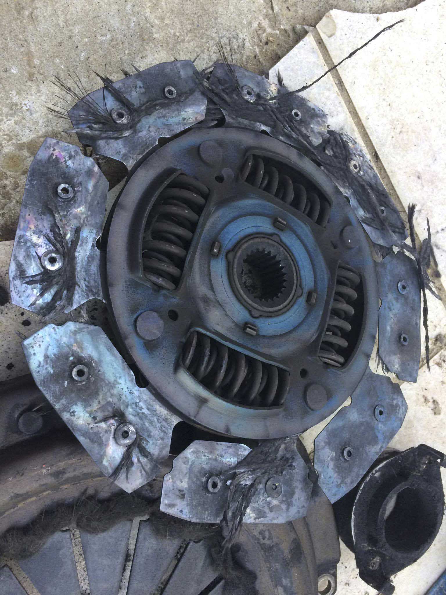

Popcorn49 a écrit :v a écrit :c est bien un embrayage
il peut rien avoir d'autre ... puis vu comment sa fumer je suppose qu'il c est détacher du disque et c est fait broyer
C'est ce que tu a trouvé en sortant la boite ???
On dirait les restes d'une autruche qui s'est fait zigouiller et ce qu'on voit c'est ses plumes après qu'elle soit passée dans l'eau bouillante comme on fait avec les poules pour les déplumer plus facilement...
Plus sérieusement.
Si c'est ce qu'est devenu ton disque d'embrayage, on dirait qu'il à été découpé en lamelles.
Comme si le volant moteur l'avait raboté... vérifie bien son état parce que, s'il est fendu et que c'est lui qui a causé ça... remettre un embrayage neuf sur un volant cassé, ça risque de ne pas durer longtemps.
alors oui je viens de finir apres 9h,seule et la voiture sur rampe !!
de plus l’embrayage et un exedy je suppose un stage 1 (donc deja changer ! je comprends pas ...)
Dimitri a écrit :Salut, bon je sais que j'arrive apres la bataille, mais effectivement c'était l'embrayage et lui seul... Je penses qu'il s'est usé et les rivets ont laché. logique, vous dites qu'il y a toujours des signes mais il en avait, l'odeur, et il disait qu'il avait l'impression qu'il patinait un peu de temps en temps...
Je penses qu'il faut changer le volant moteur avec, presque sur meme...
Quant à la cause Adol si le pont était bloqué la voiture n'avancerait pas, les roues arriere y sont reliées en permance, du moment qu'elles tournent, meme au point mort, le pont tourne avec !
Non moi je penses que cette auto a fait quelques burns ou drift par le passé... comme ci dessous :Et oui, bye bye 600$ ? non ça va te couter un poil plus que ça... un embrayage ça fume bien aussi !
salut alors l'embrayage et un exedy comme dit précédemment la voiture a 55000km !!
il s'est juste broyer !! mais le volant moteur et niquel a peine rayer mais on le sent pas au toucher !
