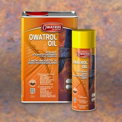

Salut,
Je dois rénover mes moyeux qui sont tout rouillés. J'ai vu sur youtube des tutos qui utilisent de l'acide phosphorique, mais je m'inquiète sur la "violence" d'une telle solution sur le moyeux justement. Est-ce que cela va ronger le métal ou est ce que cela attaque uniquement la rouille?
Quelle est la meilleure solution pour vous pour rendre le tout clean? J'aimerai bien les passer en noir également pour qu'ils se marient avec mes jantes... Est-ce que du plastidip suffirait ou alors il faut de la vraie peinture?
Signature?
Erwan
Messages : 1865
Localisation : D3
Re: Rouille : ou en sommes nous ?
Message par Erwan »
Si ils sont pas trop attaque et que ce n'est que de la rouille de surface je serais toi je passerais de l'Owatrol, c'est un convertisseur de rouille, il va transformer la rouille en un metal noir que tu peux repeindre.
Sinon oui il y a l'acide, mais ce n'est vraiment efficace qu'en bain si c'est bien attaque, juste au pinceau c'est efficace sur un rouille legere, perso j'utilise l'acide que en barbottage, sinon c'est owatrol. Donc a la rigueur si tes moyeux sont demontes integralement (roulement &co) oui tu peux opter pour l'acide.
Sinon il te reste la solution de brosse metallique sur perceuse.

Merci des conseils. Tu as le nom exact de leur produit qui fait ça? :o
Je pense quand même passer un coup de brosse métallique avant d'appliquer le produit histoire de virer le gros de la rouille. Mes moyeux sont pas si rouillés que ça, je pense que c'est juste en surface mais je dois vérifier ça.
Signature?
Erwan
Messages : 1865
Localisation : D3
Message par Erwan »
Popcorn49 a écrit :
Et pour ceux qui s'inquièteraient de voir leur pont tout rouillé... pas de panique... c'est de la fonte et la fonte rouille, oui mais, la rouille ne creuse pas la fonte, elle reste en surface et paradoxalement elle forme une couche protectrice, c'est juste que ce n'est pas très esthétique. :cool:
Ouai.... alors la mienne a eu une peinture epoxy (surement mal faite je te l'accorde) .... mais effectivement elle tiens bien, meme quant ca rouille en dessous! Donc perso je l'ai epluchee et traitee avec l'owatrol, qui lui reste transparent, donc tu vois si ca bouge ou pas en dessous.
La brosse metalique honnetement en cas de rouille de surface c'est ce faire chier pour rien, un convertisseur de rouille marche vraiment bien, je me suis fais chier des annee a poncer la rouille et apres j'ai essayer , pour voir... ben ca marche vraiment bien!
Si quant tu passe un coup de brosse metallique et que le metal sain apparait rapidement te fais franchement pas chier, ce n'est pas une partie visible, je sais bien que c'est super beau des trains roulant traite epoxy, mais cest quant meme de la pignole, ca sert pas a grand chose.
Pour le produit:
Sinon tu peux prendre n'importe quel convertisseur/stabilisateur de rouille, aux US il n'y a pas cette marque, du coup j'ai prix du dupli color Rust Fix, ca marche aussi tres bien... bref il y a plusieur marque qui proposent ce genre de truc.
