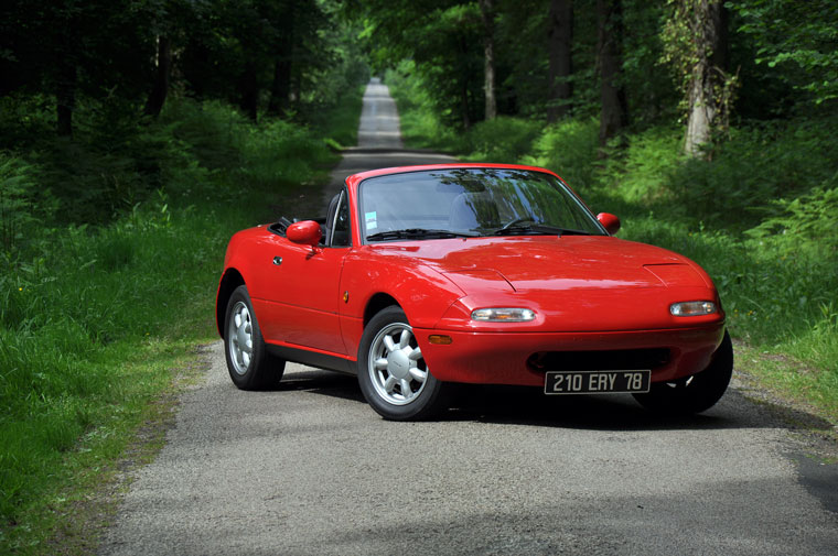

J'ai eu du mal à trouvé un hébergeur, la voici. Au programme depuis son achat, elle a a reçu un polissage complet ainsi qu'un lustrage dans les règles de l'art. Me voilà à présent avec des biceps de bodybuilder, mais elle a retrouvée son éclat d'antan.
Changement de bougies également, avec nettoyage complet du papillon d'admission, c'était pas du luxe, désormais elle démarré au quart de tour avec un ralenti stable ce qui n'était pas le cas le jour de l'achat.
S'en suivra par une vidange complète ainsi que le changement de la courroie de distribution et ses accessoires ( pompe à eau, courroie DA, galets et ressort).
Par la suite 4 pneus neufs, changement des jantes au profit des « minilites» en lieu des places des jantes tôles qui ne lui rendent pas hommage.
Concernant la capote, cette dernière est en bon état mais la lunette arrière a subi les agressions du temps, le PVC cristal a pris les UV et à force d'être pliée ce dernier casse. J'ai prévu une réfection de cet élément en la faisant moi même. Un rouleau de PVC Cristal pour motonautisme 8/10, de la colle adaptée et un peu de couture suffiront à venir a bout de cette lunette disgracieuse.
Pour finir la dame âgée de 20 ans cette année est incontinente, fuite de liquide DA apparemment ainsi que l'huile, je surveille les niveaux souvent en attendant de faire le nécessaire pour quelle soit hermétique.
Je terminerai par une vidange de boite et pont et elle sera prête à écumer les routes !
Elle va revivre ! ![]()
