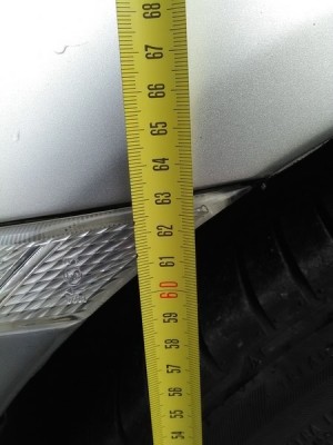

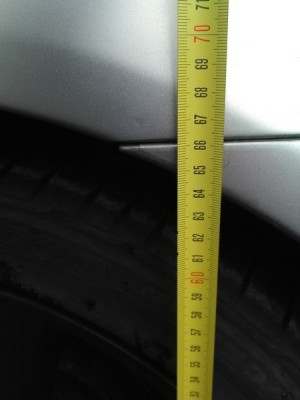

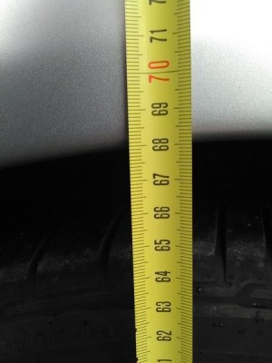

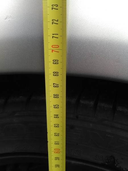

Enfin, voici quelques mesures APRES la pose des ressorts.
Si quelqu'un à la foi de mesurer son auto (avec ressorts d'origine) aux mêmes endroits pour comparer ce serait top !
Tein annnonce -34mm (1.4inch) devant et -17mm (0.7inch) derrière...
L'avant au dessus du rappel de clignotant
L'arrière à la jointure PC/Aile
L'avant en passant par le centre de la roue
L'arrière en passant par le centre de la roue

A priori je suis stock, je viens de faire les mesures mais l'avant le semble identique, par contre à l'arrière il y a une différence mais pas similaire entre les deux mesures donc peut être un souci d'emplacement...
Passage avant :
Passage arrière :
