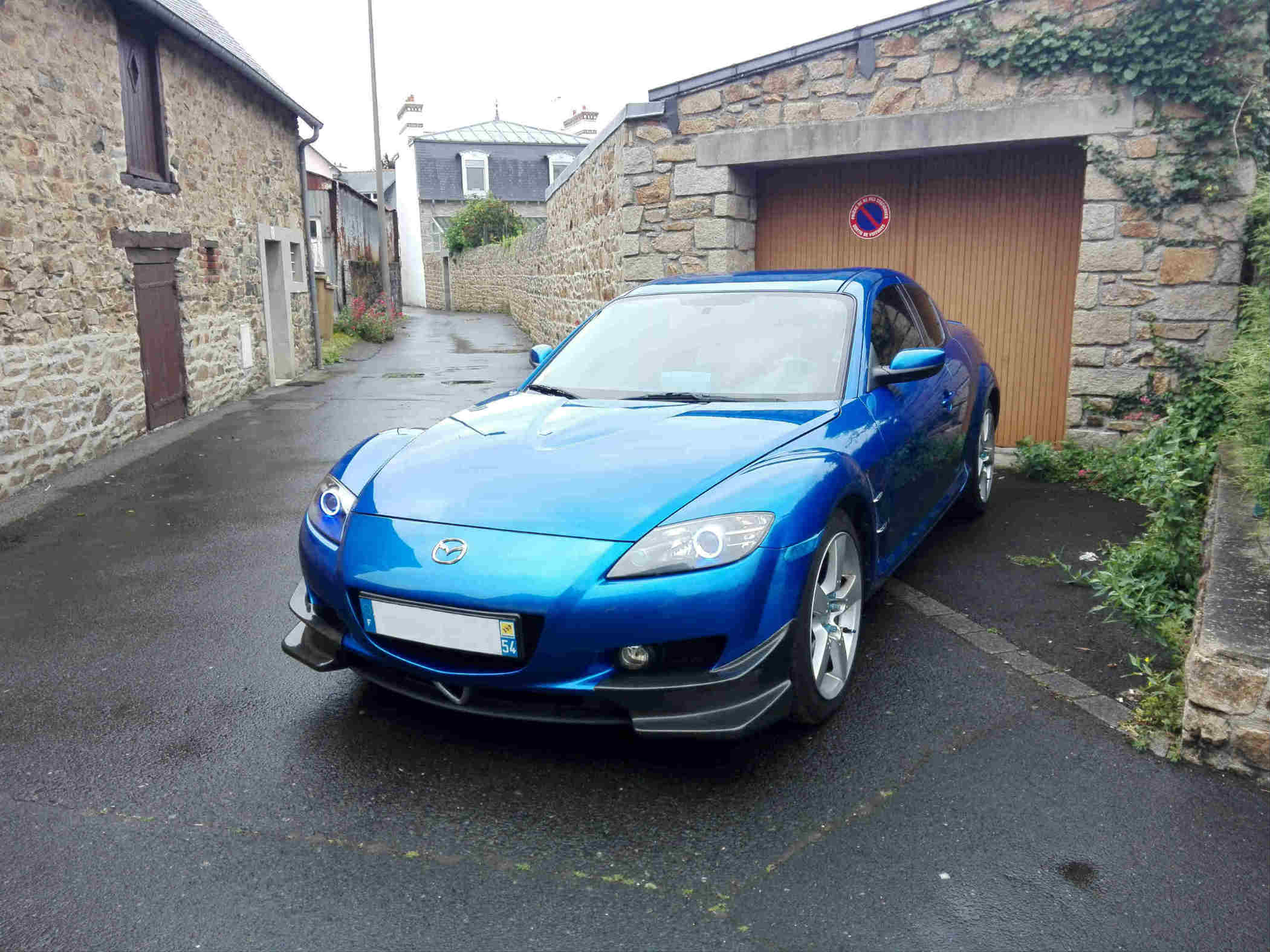

Bonjour ou rebonjour...
En effet après avoir vendue ma 1ere Rx8 il y a quelques années, me revoici à nouveau avec une WB 192

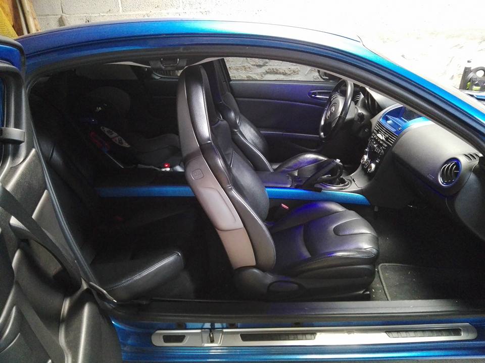

Contrairement la 1ere j'ai le cuir cette fois-ci et moins de kilomètres lors de l'achat en avril 2015...

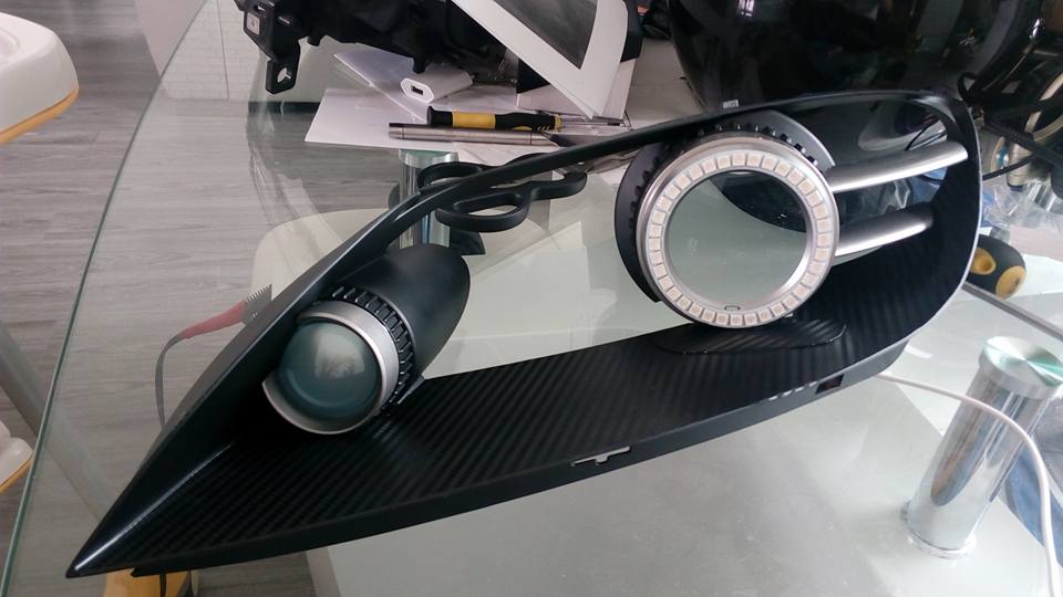

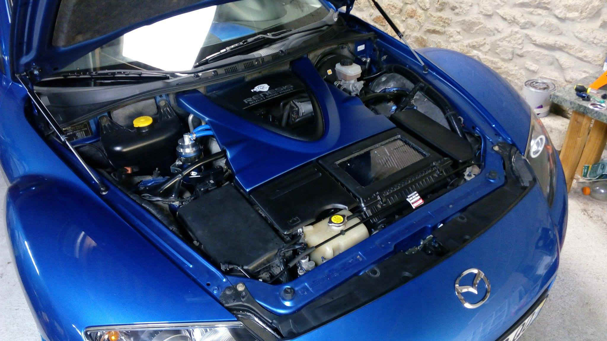

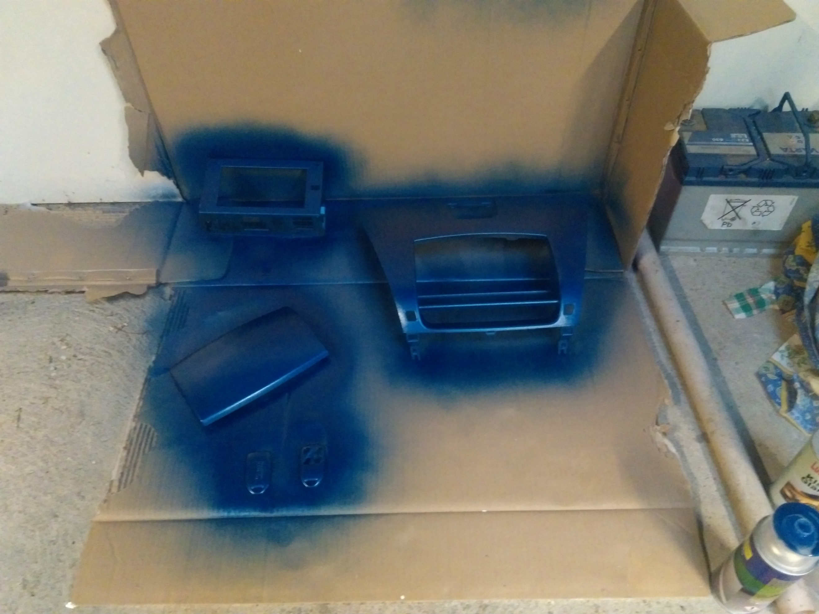

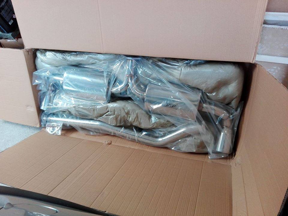

Il est vrai que j'en ai beaucoup fait sur l'esthétique, je m'attaque à présent au côté méca histoire de gagner quelques bourrins ^^
Quelques photos d'elle qui a bien changée en prêt de 2 ans

salut et rebienvenue du coup
jolie cette WB ![]()

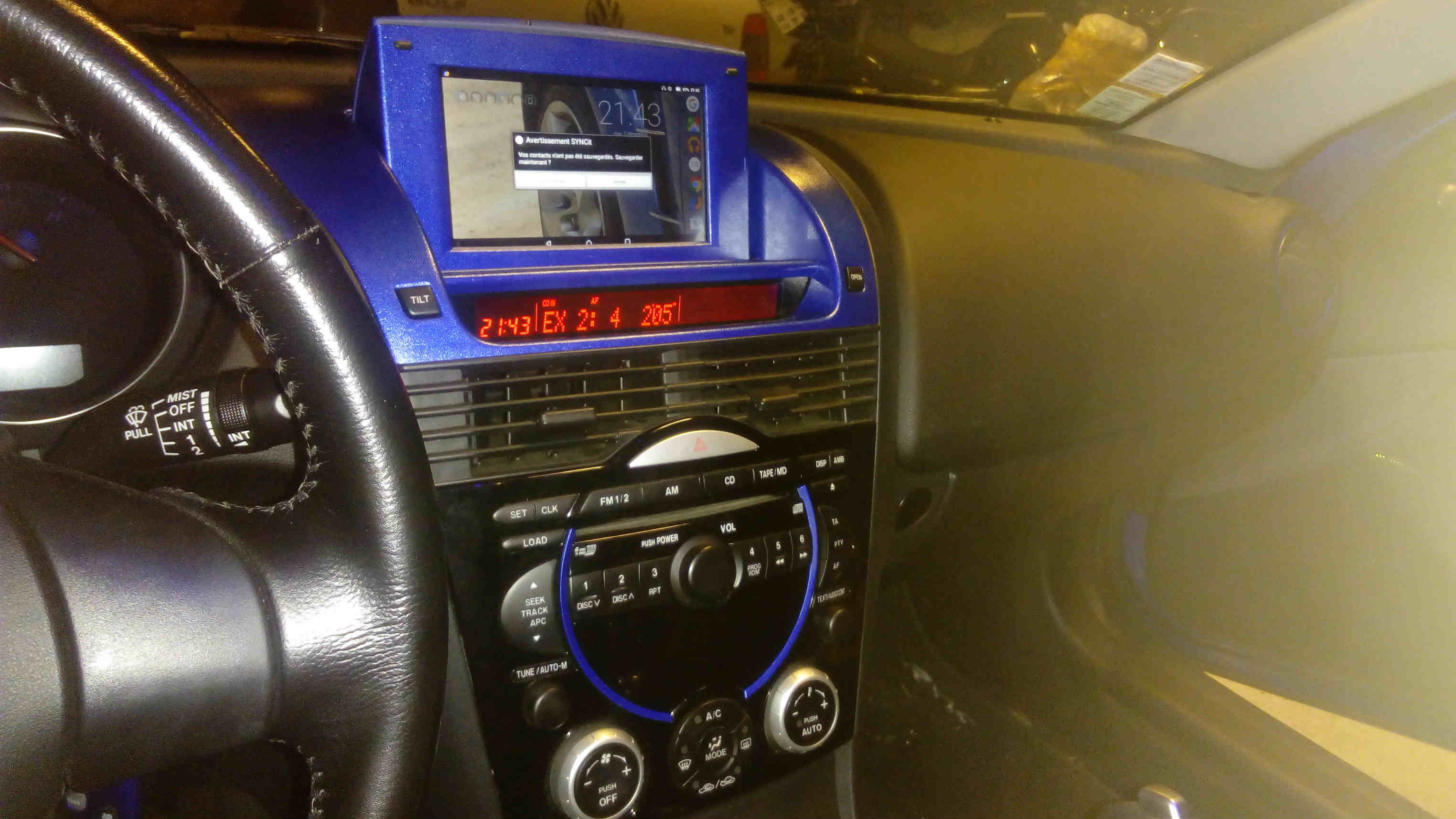

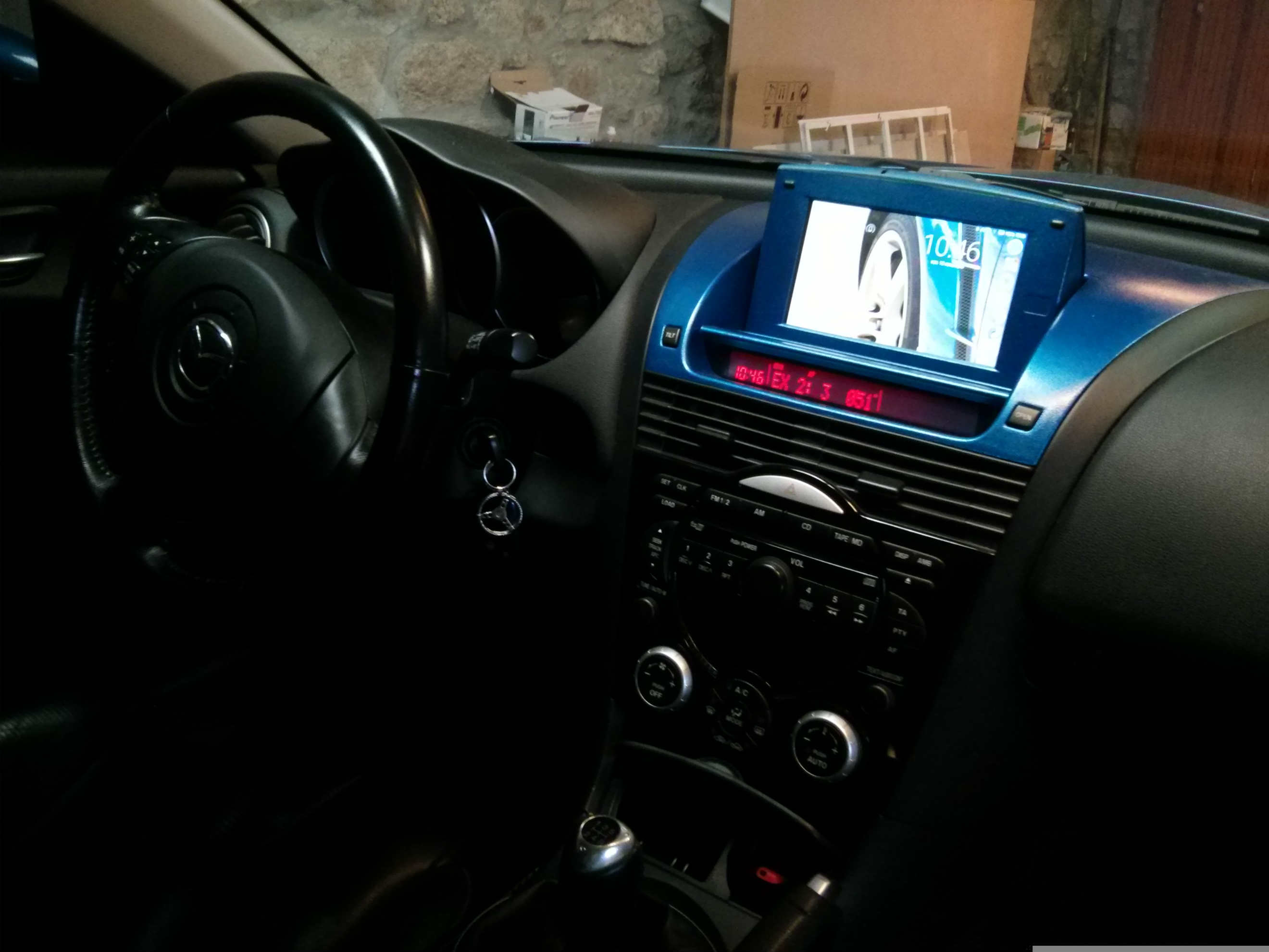

Bienvenue. Ton écran de gps te sert à autre chose qu a la navigation ??

Je dis peut être une connerie mais on dirait que le GPS de base a été remplacé par une tablette non ?

Pour vous répondre bricemitteau et Karan18, je suis parti de zéro à la base je n'avais pas du tout de GPS. J'ai réussi a m'en procurer un d'origine et j'ai remplacé l'écran par une tablette, Lenovo pour ma part. Hormis le gps je m'en sers pour les vidéos ( pour madame quand on fait de la route ) avec Netflix, j'y connecte ma Prise OBD pour avoir les infos de la voiture dessus, et pour la musique ![]()

Un petit boitier que je connecte a la prise diag sous le volant qui me permet d'avoir les stats de la voiture

Peux tu nous dire le nom de l application en photo, elle me paraît pas mal du tout !

Oui l'appli c'est Dashcommand, elle est payante ( 9.99$ ) apres 30min de gratuité, mais perso je trouve qu'elle vaut bien ce coût ^^ après il faut lui téléchargé le thème Mazdaspeed si tu veux le même style qu'en photo ![]()

ça fonctionne très bien sur smartphone si vous voulez voir ce que ça donne déjà pendant une demi heure ![]()
Une fois qu'on a un compte sur l'appli ( l'avoir payé ) on peut la mettre sur autant d'appareils que l'ont veut et lire et effacer les codes défauts moteur... bien pratique quand on doit passer au CT

Je trouve l interface plus sympas que celle de torque.
Tu peux logger les données en roulant ?
Si oui, combien en même temps ?

oui tu as un onglet où elle va conserver tes stats et tes perfs ( conso, puissance, vitesse max...) que tu peux réinitialisé au besoin ![]()
apres plus d'un an d'utilisation elle ne m'a jamais trahi, hormis la tablette qui de temps en temps se déconnecte du boitier vu que je ne l'éteins jamais, la pauvre ram un peu des fois ^^ sinon jamais aucuns soucis ![]()

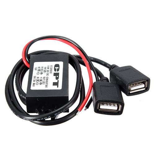

Tu l alimente comment ta tablette ? Je suis 1 bille en " informatique" mais je me de merde plutôt pas mal dans le gros oeuvre ( mécanique ). Va falloir qu on cause tous les 2

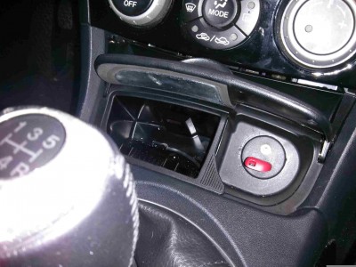

J'ai crée toute l'alim pour ce qui est de l'ouverture/fermeture de gps. pour ce qui est de la tablette c'est très simple, j'ai pris un petit transfo 12V > 5V sur ebay que j'ai mis sur l'alimentation de l'allume cigare. étant donné qu'en plus je ne fume pas, je l'ai sauté pour y mettre ma prise USB/AUX qui est relier à mon boitier Xcarlink ![]()

J ai rien compris...je comprends pas le chinois ![]()
