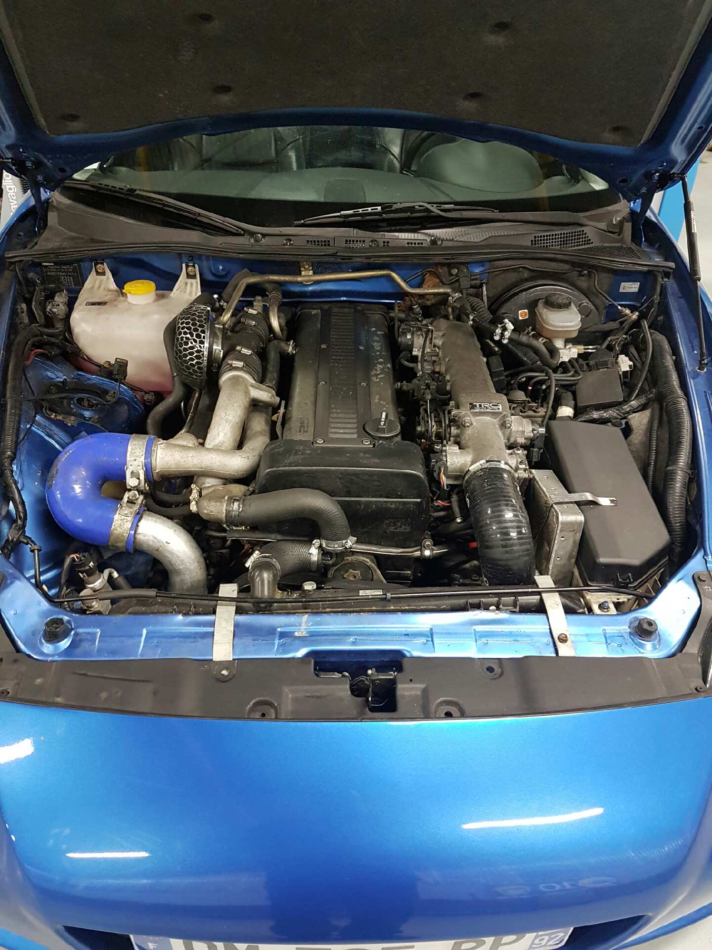

Je vous présente un swap rx8 1jz gte 370ch

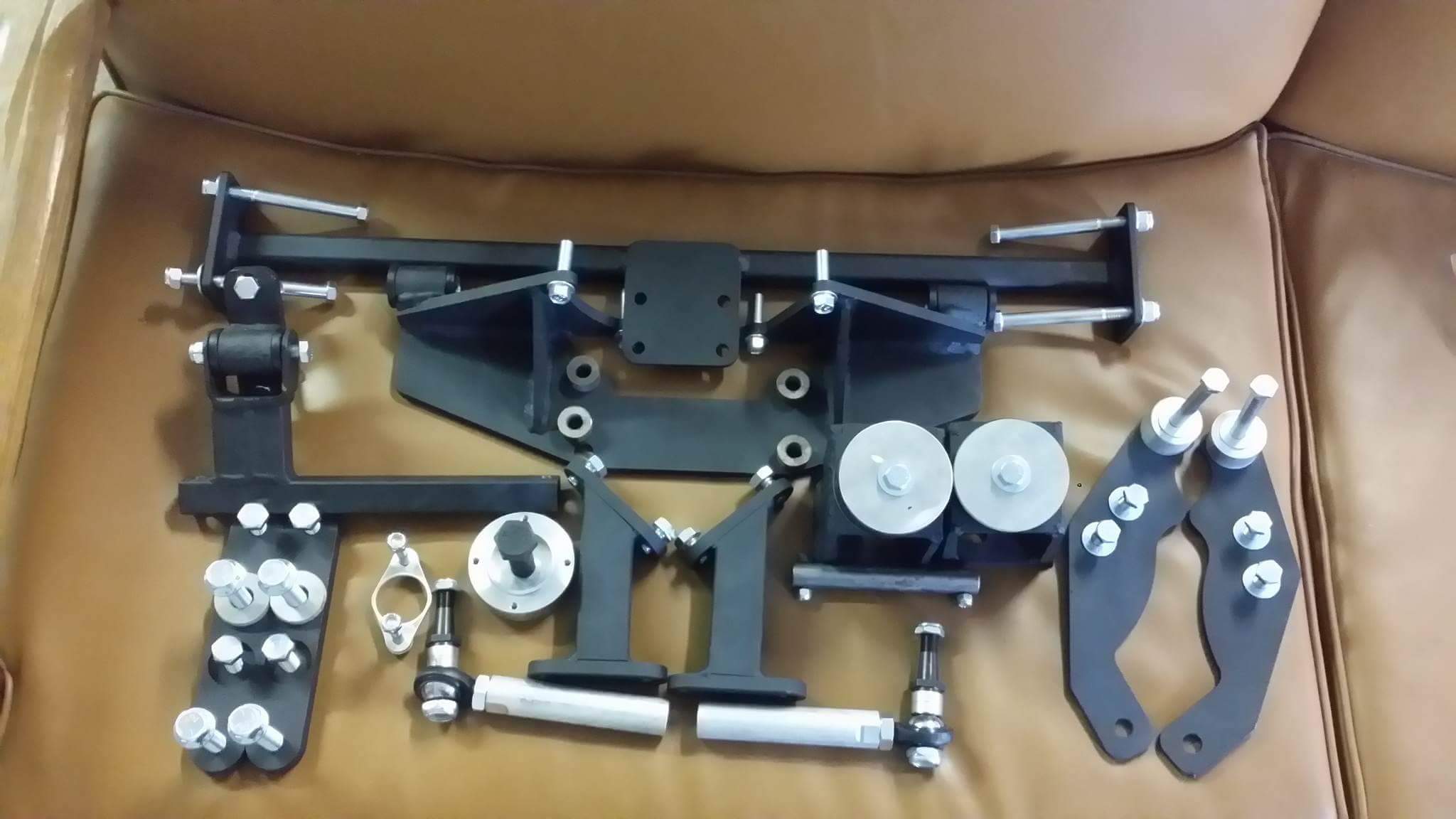

Le kit a était frabriquer sur-mesure pour rx8 sans soudure sur le berceau kit plug and play les vise vienne en lieu est place sur les trou du berceau déjà existante .
On garde la boite de vitesse d'origine
La direction assister d'origine
La barre stabilisatrise d'origine
Arbre de transmission d'origine
Suspresion de la traver boite pont et on passe avec un support sur-mesure qui viens en lui est place de l'ancien avec un support en plus . Biensur toute l'éléctronic marche comme a l'origine . Bien sur pour toute question de prix en MP et sa sera avec facture le prix est garantie.

Compartiment moteur comme a l'origine
Kit plug and play mazda rx8 sans soudure et sans modification

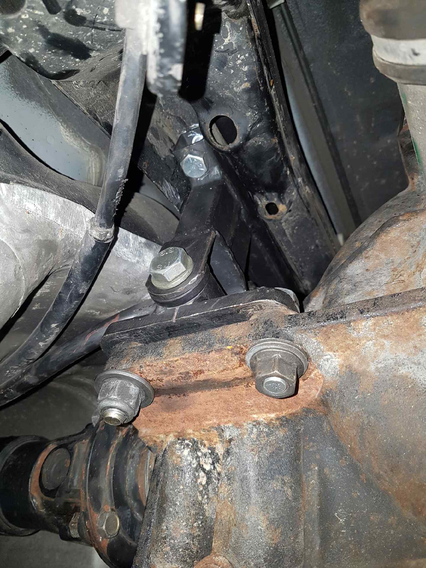

Nouveau Support pont
2 eme support pont
2 eme support pont

très propre , le compartiment moteur est tres discret :clap:
la jauge de pression d'huile et de tempreature d'eau fonctionne comme à l'origine ?

Toute les gauge marche comme d'origine toute les information compteur marche normalement .

Franchement gens rigole le kit doit etre en plastique est tien avec de la super glue sais sa hien.
Tout le kit a etait sur-mesure dans mon garage part des professionel pour pas avoir a modifier le berceau du moteur ou pour pas avoir a modifier les fixation du pont arriere . Comme sa on peut remettre un rotatif a tout moment .tout et souder au tig alors bon . Je pense on 2jz je vais le vendre 45000 a 50000e :??:
Couper le berceau ou faire des modification qui non pas lieu d'etre je fait pas sa dans mon garage surtout quand il y a une facture et une garantie derriere.

Tu parle de cette fixation du pont ahhh on voix ien le renfort la
Tu parle peut etre de se renfort la encore sans modif sur le pont ahhh
Tu doit parler des support moteur la qui vont en lieu est place sur le berceau .
