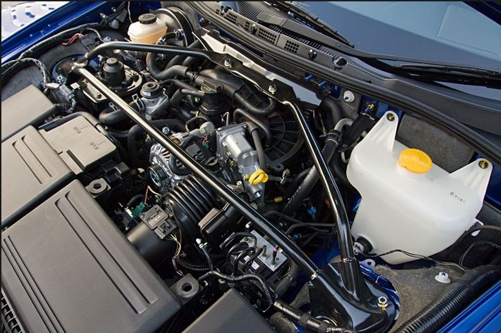

Bonjour à tous,
je voudrais faire ma vidange moi meme (pour la premiere fois :) ) cependant je me suis retrouvé fasse à un probleme qui me rend fou !!! :fou:
Je ne trouve pas l'emplacement de mon filtre à huile pour le changer !!! c'est incroyable
J'ai regardé toutes les photos et les videos sur le forum et sur le net ou on voit clairement l'emplacement du filtre mais moi je ne le trouve pas à cette emplacement !!! :oh:
Je joinds une photo du net ou le filtre est censé se trouvé, de ce que j'ai vu sur le forum et le net !

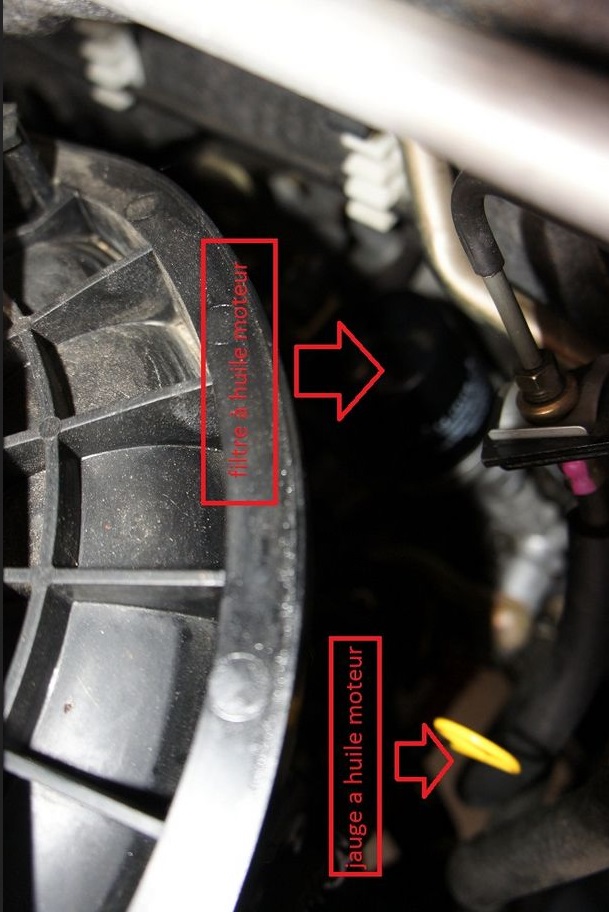

J'ai aussi remarqué que mon moteur ne ressemblais pas forcement aux differentes photos que j'ai vu !
je joinds une photo de mon moteur
est-ce que quelqu'un peut m'aider et me dire ou ce trouve ce filtre à huile !!!
PS: désolé pour mes mauvaises explications, je suis vraiment tres tres mauvais en mécanique mais le fait d'avoir une RX8 me donne l'envie de m'initier ! :)
En vous remerciant de votre aide

Bonjour la Nouvelle Calédonie :salut:
C'est normal que tu a un moteur différent par rapport à la plus par d'entre nous par ce que tu a une phase 2 :D
Apres pour ton filtre à huile je ne peux pas te dire , d'autre pourront mieux t'informer dessus mais il me semble qu'il est bien la même place que les notres ( on ne voit pas très bien sur ta photo )

Entre la baie moteur LHD et RHD, il y a quelques différence, donc gare aux photos que tu trouves sur le net, c'est peut être juste inversé dans la baie...
Sinon, il y a des accessoires pour déporter le filtre huile pour le rendre plus accessible, mais dans ce cas, il est carrément en évidence au dessus...
Peut-être qu'il a été déporté en dessous du bloc parce que le proprio d'avant avait un pont, et que c'était plus simple pour lui? :fou:

Tu as une phase 2, le filtre est en dessous.

Finalement je suis aller acheter 2 chandelles afin de pouvoir passer sous la voiture sans probleme !
Apres verification avec un collegue qui s'y connais un peu plus que moi en mecanique (pas tres dur à faire d'ailleur au vu de mes connaissance :D ) nous avons trouvé le filtre à huile et le bouchon de vidange moteur ! (car meme le bouchon de vidange ne se trouvait pas aux endroit cité sur le net et sur le forum !).
Le filtre se trouve donc sous la voiture, j'ai dus enlever une "plaque" de protection en fer afin de pouvoir y acceder.
Je donne l'info au cas ou quelqu'un se retrouve dans la meme galere :)

Pour info, il y'a 2 types de moteurs sur les RX8 : les Type A et les Type B
Parmis les quelques différences on notera le filtre à huile qui est passé ailleurs, et le carter d'huile totalement revu.
Le type A
Le type B
Toi Boschinio, tu as un type B !
