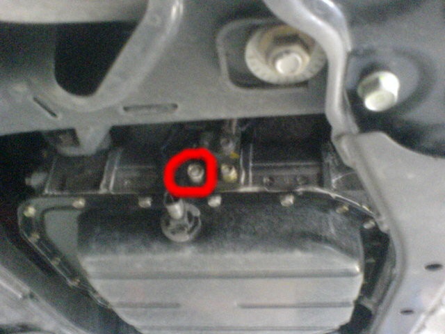

en gros il n'y a qu'une simple vis type cruciforme à enlever en bas du radiateur c'est bien çà ? car quelqu'un sur le forum m'avait parlé de 3 points de vidange en bas du moteur ... pour faire la vidange complète soit au final prés de 10 l je crois !! si je ne dis pas de c.......
au lieu de 4 ou 5 litres si vidange uniquement du gros radiateur principal...
Alors tu as en effet la vis du radiateur a retiré avec délicatesse car elle est en plastique sous le radiateur.
Et tu as aussi une vis au niveau du carter d'huile si tu veux faire la vidange complete (7-8 litres)

J'avais moi aussi acheté 10L et lors de la vidange, j'ai remis que 5l
Dans le tuto, il manque cette fameuse vis (d'où le fait que j'ai foiré ma vidange complète ! )
Qui croit savoir ne sait rien !
Question stupide, mais c'est ce qui me freine le plus à faire ma vidange...
Y'a pas moyen de créer une bulle d'air dans le circuit lors de la vidange ? Où faut vraiment bien foirer car c'est aussi simple que la vidange de l'huile ?

Oui tu peux laisser de l'air.
Merci juju02 !! donc il y a bien 2 points bas ! en fait il faut donc bien enlever le protège carter en plastic pour atteindre ce 2ème point de vidange alors ? alors que ce n'est pas nécessaire pour la vis du radiateur qui est accessible "à travers" le protège carter c'est bien çà ?

Non, il n'y a pas de protège carter, il est direct accessible, comme pour la vidange d'huile
