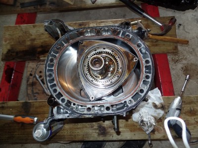

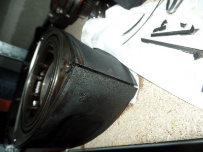

Bon sinon pour le rebuild ca avance bien! je viens juste de terminer complètement le démontage et l'interne du moteur semble très sain!
Voici quelques photos:

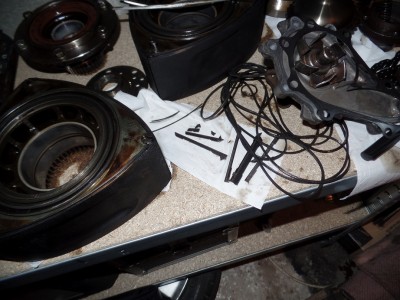

les apex seals qui sont tombés en morceau en sortant les rotors:

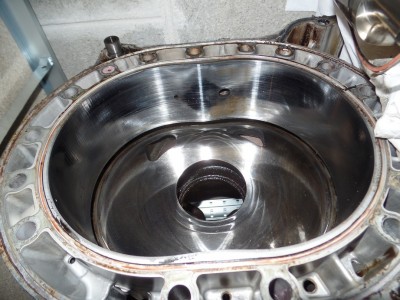

les rotors m'ont l'air tous en très bon état:
les housings:

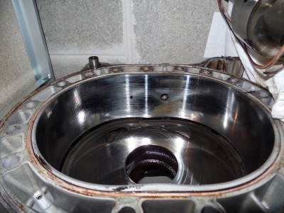

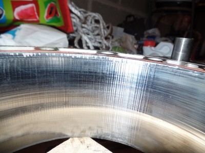

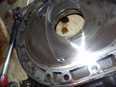

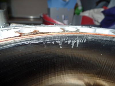

Il y a un truc qui ne m'a pas l'air normal, ce sont ces marques sur la surface plane :
Cea ressemble à des marques laissées par un rotor mais bon... Ca n'est pas creusé par un morceau d'apex seal mais c'est un peu arrondi, on le sent un tout petit peu sous le doigt quand on le passe dessus. A votre avis cela pourrait être du à quoi? Est-ce bon? Poubelle? ponçage?
Et pour le nettoyage, pour une culasse je l'amène à resurfacer. Ici, y a t il un resurfacage à faire ?
Merci d'avance!

    Sur le forum tu trouveras les cotes standard Rotor, plate, vilo et autre pièce , tu dois mesurer pour avoir une idée de l'état de tes pièces et acheter du neuf. Si il y a des marques prononcé d'usure c'est poubelle direct.
    Beaucoup on fait leur rebuilt, tu trouveras les info nécessaire.

    Bon sinon, on est d'accord, ça c'est mort ... ?
    et ca?

    oui sur les photos c'est HS... regarde l'état de tes paliers..si tu as deux housing mort + le kit rebuild complet tu t'approches sérieusement du prix d'un échange standard garanti... :salut:

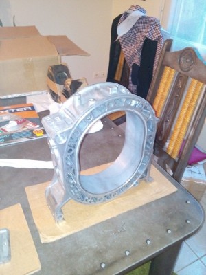

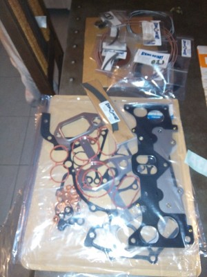

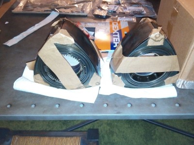

    Eh oui, ca avance un peu. J'ai surtout patienté pour trouver la bonne affaire. J'ai finalement vu une offre chez atkins qui est apparue. Des rotor housings d'occasion qui étaient, selon eux, presque parfait.
    Deux semaines plus tard, effectivement... Ils sont plutot en superbe état:
    Tous les goodies
    et les rotors en cours de préparation
    Il ne me manque plus que la pate a joint (je crois que j'ai encore assez de vaseline dans la chambre :bye: ).

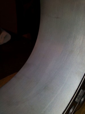

    Tes housings me semblent bien "mat", tu sais si il ont êtes resurfacès?
    Quand ils sont neufs les housings sont mâtes, voici les miens quand ils venaient d'arriver :
