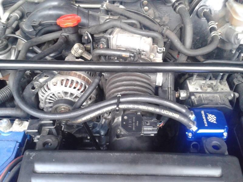

Hello all,
Voilà je vais poster ici ce que j'ai déjà fait sur ma voiture, ce que je vais faire prochainement, et ce que j'aimerais faire :D
Ça me permettra aussi d'avoir un historique et de me rendre compte que je dépense de trop, ou pas :menteur:
Lors de l'achat :
Rx8 BB Perf pack 88 000km avec comme modifications :
-Jantes Barracuda Tzunamee 18x8 ET40
-Admission Mishimoto (virée depuis)
-Sprint Booster (viré depuis)
Modifications depuis l'achat :
Moteur/transmission
-Changement boîte de vitesse par du neuf (92 000km, prise en charge complète par vendeur avec recours contre vice caché)
-Changement moteur par du neuf (98 000km)
-Oil catch Tank Toyosport
-Reprog Jmi avec Hymee ProTuner
-Sohn
-délocalisation du filtre à huile
-Allumage SakeBomb Garage
Admission/Echappement
-Filtre K&N dans boite à air d'origine
-cata sport Re-amemyia
-Silencieux Toyosport
Chassis/Freinage
-Combinés filtés D2 Street (réglable en hauteur, pré-charge, dureté)
-Durites de frein avia Goodridge
-Disques EBC
-Plaquettes EBC Yellow
-Géométrie orientée piste
-Bar TCS arrière
-Pneus Toyo T1S
-Jantes pour piste AEM 17x7,5 avec semi-slicks Yokohama Advan Neova ad08r
Esthétique/intérieur
-Support tablette pour Torque
-Pommeau lumineux
-Mano 4en1 sur grille d'aération
-Harnais OMP 3 points
-peinture jantes Barracuda en Or
-Aileron Prodrive avec male lissée
Modifications à venir:
-pont court
Modifications souhaitées:
-collecteur
-thermal pellet, régulateur de pression
-Greddy Oil pan
