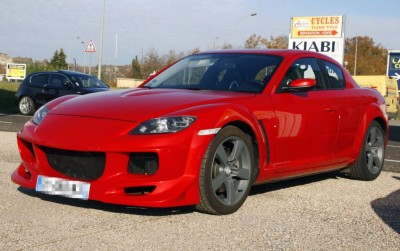

sinon j aime ton pc av sa donne bien :love:

merci pour le pc , je vais démonter le cata cette semaine et tente de voir se que me donne le moteur mais j y crois pas trop a un miracle ^^
