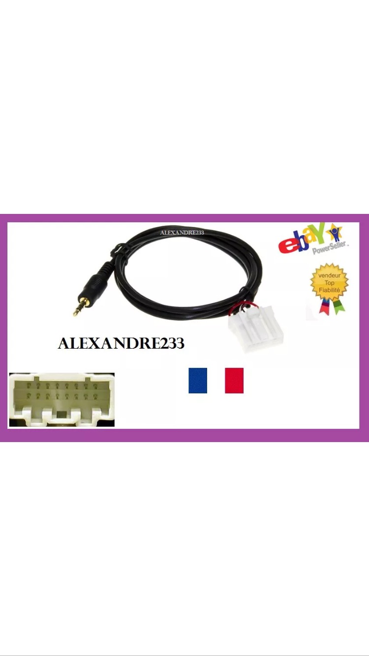

Bonjours a tous aujourd'hui j'ai voulu brancher un câble aux sur le poste autoradio seul soucis il ne marche pas! Pourquoi? Est ce qu'il faudrai faire activer une option aux chez le constructeur? Il faut bien appuyer sur le bouton tape/md?sauf que moi j'appuie et rien ne se passe je reste sur la radio
Merci d'avance
Voici le modèle de câble
RX8 231ch RHD --> John

    J'ai eu le même souci. Pour moi c'était le firmware de l'autoradio qui n'était pas compatible. Une version 10.01 pour moi. Pour vérifier tu appuis sur le bouton "TEXT" et le bouton "1" en même temps pendant quelques secondes autoradio allumé. Et là ça t'indiquera ta version.
    Du coup j'ai acheté un auxmod sur www.sylfex.com/products/AuxMod/.
    installé sur l'autoradio derrière. Faut tout démonter mais y'a rien de sorcier. (vu que je l'ai fait :D )
    Et depuis nikel !! :cool:

    Oui je sais qu'il y a une histoire de firmware le miens une version 9.je sait plus le reste..mais bref la je n'est pas l'utilité ( du moins à mon avis je me trompe peut être voir surment) car ce n'est qu'un simple câble Jack donc juste un envoi de son sur le poste et pas de transcription de fichier genre mp3 sur clef usb ou sd ou encore Bluetooth.. Et cette prise est bien fait pour...
    Apres effectivement je vais partir sur un boîtier complet avec usb etc qui va avec la version de mon poste mais je voudrais simplement comprendre pourquoi cela ne pas fonctionner..

    T'es sur que ce câble est bien compatible RX8 ?
    Car j'en avais pas trouvé sur ebay et les seuls trouvés ne marchent pas avec la 9.81 !

    Oui il est bien compatible (d'après le vendeur) sans contre indication de version du firmware mais seulement pour rx8 avant 2006

    je connais personne qui a dit que ce câble bidon marche sur RX8... donc encore un vendeur bidon... :D

    Tu t'es fait couillonner oui :nah:
    Ce câble, on le trouve en vente sur ebay par les chinois à 2/3$ et une compatibilité RX8, ça n'a jamais eu rien à voir avec les années mais uniquement avec le fimware du poste !
    Voici le top pour nos RX8 : http://www.carnlink.com/xcarlink-smart- ... 4,XSMA.cfm
    Et en plus, en promo ! Vu que ça fait plus qu'un an que je devais l'acheter, je viens enfin me lancer :D (105,90 FDPin et avec le nouveau support au lieu de 109€ sans FDP et sans le support !! )

    Appuie sur la touche CD

    Jai essayer mais rien ne marche... Aucun bouton ne met l'autoradio en aux..

    Il faut appuyer 2 fois sur la touche CD pour passer en EX
    1er appui : CD
    2ème appui : EX
    3ème appui : CD
    etc.

    Si tu veux juste une entrée Aux, tu as ce modèle moins cher et avec une grosse promo : http://www.carnlink.com/xcarlink-ipod-i ... 4,xima.cfm
    Mais je préfère l'autre car avec la nouvelle loi interdisant les kit oreillette, il ne reste plus que le kit intégré à la voiture d'autorisé pour téléphoner !
